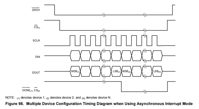

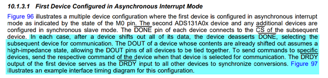

    建议您看下datasheet 10.1.3.1章节,如下截图,即第一个ADC只要传输了完整的帧,来自第一ADC的DONE信号变低,它使能第二ADC,因此进一步写入的任何内容都将进入第二ADC中,相同的步骤将应用于第三ADC和第四个ADC。如figure 98时序所示。

  • 这部分我看到了,第一个ADC的DONE引脚变低的时候,第二片ADC片选引脚拉低,选中第二片,此时如果配置第二ADC相关寄存器的话,会不会每次第一个ADC的DONE引脚变低,我的第二个ADC的寄存器都会配置一遍
  • 是的,第一个ADC的DONE引脚变低,第二个ADC的CS就拉低了,就开始与第2个ADC通信了。

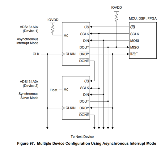

  • 按照原理图,输入输出时钟引脚共用一个IO,请问两片ADC的复位引脚怎么接,是连在一起公用一个io,还是分开接IO
    我认为这都是可以的,如果您使用RESET 命令的话,那么reset 管脚是需要拉高的;
