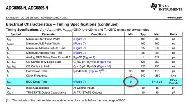

我们的START和ALE连接到一个管脚,使用STC89C52控制,ADC的时钟为28K,启动ADC转换即Star由低电平变为高电平后,EOC也立即由高电平变为低电平,TEOC的延迟时间为0us,没有出现手册上的delay时间,
是否与ADC的采样频率低有关

很抱歉这么晚才回复您
tEOC的最小时间是0,因此符合datasheet 规格:

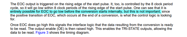

下面文档不知道您看了没,建议您看下:
| Using ADC0808/809 8-Bit uP Compble ADCs w/8-Chan Analog Multiplexr (Rev. B) |
