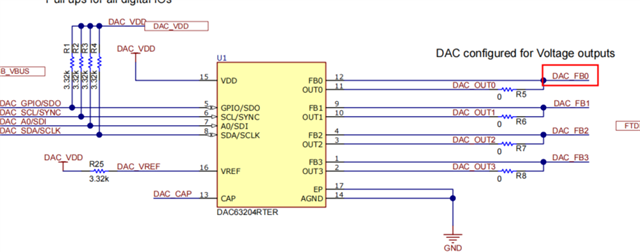

 我需要怎么配置寄存器才可以让标注的这个引脚输出任意电压值(参考电压范围内的)。

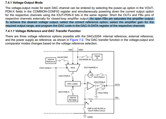

  • 您好,可以看下内部架构,如果FBx和OUTx短接,则内部运放形成了闭环回路。如果FBx悬空,则运放饱和输出。

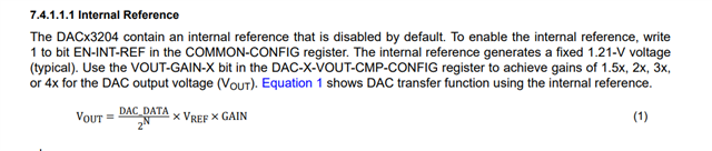

    如果想得到任意输出电压,则根据电压输出公式,不论是内部参考还是外部参考,只要配置运放gain和 DAC_DAT code即可。
    内部参考电压的话,输出电压公式为公式1.
    DAC_DAT code可以通过DAC-X-DATA Register寄存器 去配置。

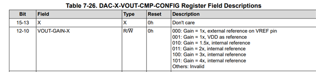

    运放增益可以通过DAC-X-VOUT-CMP-CONFIG寄存器去配置。
  • 我先作为初始化配置了  DAC-0-VOUT-CMP-CONFIG = 0x1400  然后 配置DAC_0_DATA  = 0~4095 但是设备没有任何反应,或者偶尔有一点反应也不是理想状态
