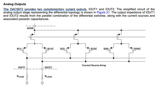

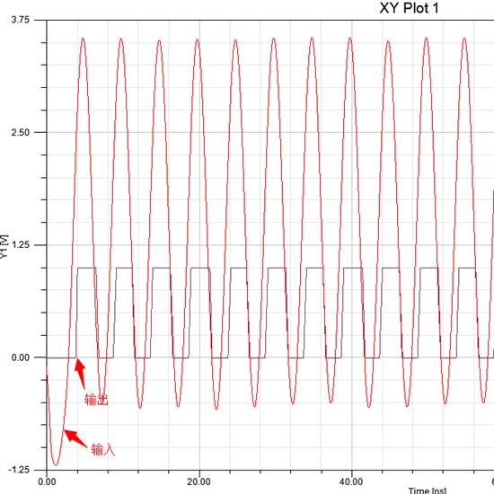

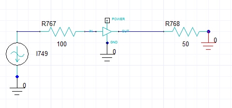

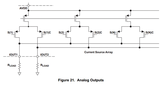

用designer仿真DAC5672的IBIS模型,当仿DAC的输出端口时,是不是输入端应该加正弦信号,输出的应该是模拟信号,可是出来的却是0和1的数字信号。怎么回事?  以下是DAC的datesheet上的DAC的输出简单示意图 输出时由多股电流组合而成,而我仅仅给的是正弦信号,这样可以吗?是不是ansoft  designer 无法仿真DAC的输出端口?
  • 怎么感觉是你的输入信号幅值太大了,饱和了的感觉!
    请问你是想验证什么吗?
  • 不是饱和了,在输入端口输入0-2Vpp的电压时,输出一直是0。当增大输入电压时,输出就变成0,1的数字信号了。怎么感觉和仿真DAC的输入端口似得,我想得到对于DAC的输出端口仿真时,输入模拟信号,输出的也该是模拟信号啊?可是结果不是这样的,还是说TI给出的输出端口的模型是4端口器件,一个input,一个output,一个power,一个gnd ,可是datesheet上是许多输入电流汇成了输出电流 ,而给出的模型只有一个输入,是不是不对?如果不是,该如何仿DAC的输出端口呢?
