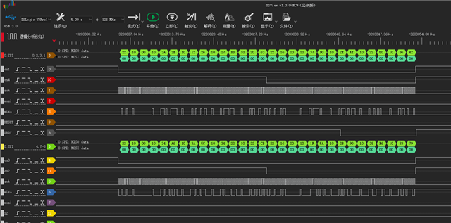

ADS131A04: ADS131A04级联后报错2210,ADC无数据输出
Part Number: ADS131A04

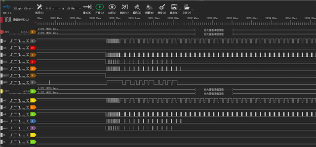

同样硬件 配置为
parameter A_SYS_CFG = 24'h4be200;
parameter D_SYS_CFG = 24'h4ca800;
旧程序因为没有正确配置从片,主片可以正常读取ADC数据,DRDY信号正确产生,10.667K采样率。10K速率读取。
新的程序在ADC使能后,变更时钟长度,从片正确响应,但是状态寄存器一直报错,回复221000,读03 04 05寄存器后还是报错,改变配置寄存器故障依旧A_SYS_CFG = 24'h4b6000;D_SYS_CFG = 24'h4c3c00;

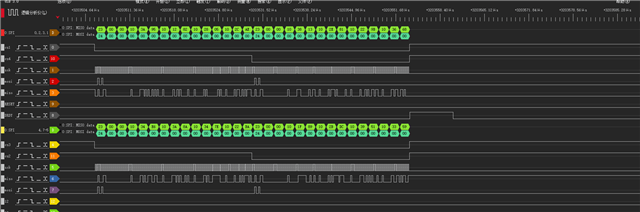

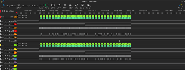

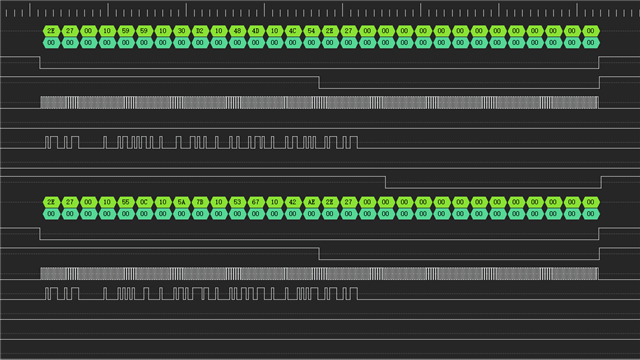

如图,ADCEN后改变长度,发送wankeup和lockregisters指令后,发送230000,240000,250000,读取状态后,adc回复四次数据后再无法回复数据。
次波形后芯片回复全部变为0,同样配置,为什么单片工作时无报错,级联后报错,并且无法正常工作

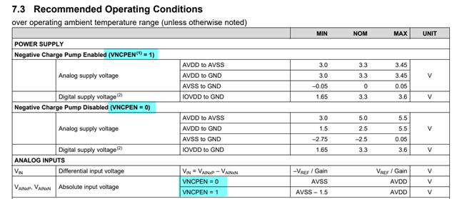

    04h寄存器报错了,Negative Charge Pump Enabled 也就是A_SYS_CFG寄存器 VNCPEN bit的配置与供电电压和输入范围有关,也与调制频率有关,您供电电压使用的是多少?前端模拟输入信号幅值范围是多少?
    CLKIN是多少?CLK寄存器配置的是什么?

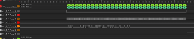

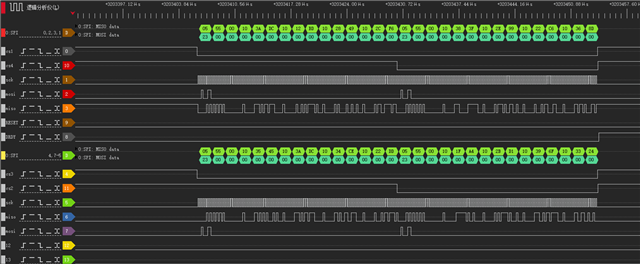

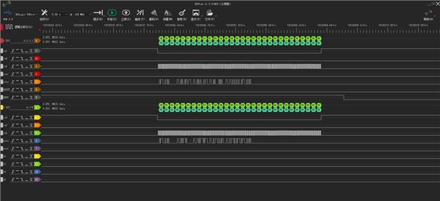

  • 增加了读取0D和0E的,写入的配置没有问题,最后一幅图是DRDY的变化,已经是10.67K的频率,目前读取频率是10K。

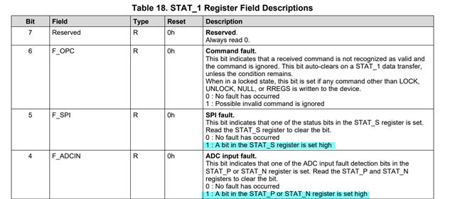

    2230也是有报错的,是STAT_S 寄存器和STAT_P or STAT_N register 都有报错,现在仅是bit4 有报错,通过读取STAT_P or STAT_N register,是04h寄存器有报错。所以需要检查输入信号幅值

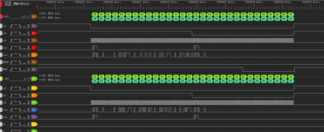

  • 两个程序可以切换,不断电情况下,只是拉了复位脚,切换程序后就可以正常采集,一起配置从片后就采集11组数据就全部回复0,而且从片一直回复是0

    VNCPEN bit=0的时候,供电和输入信号幅值范围如上截图,您先将输入信号范围保证在规格范围内,看状态寄存器是否还报错?
  • 目前报错已经解决,故障依旧,主片输出11次数据后无输出,从片一直没有adc数据输出。

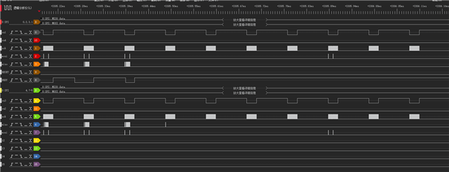

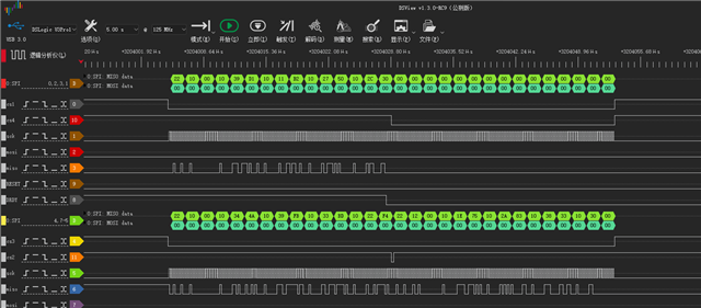

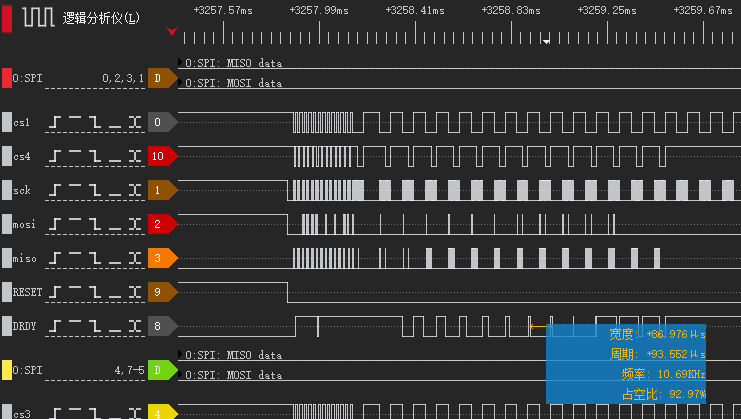

  • 最后一幅图是DRDY的变化,已经是10.67K的频率,目前读取频率是10K。

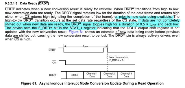

    图中显示DRDY已经不能正确产生了。
    已经是10.67K的频率,目前读取频率是10K”这样看是读取速率小于 ADC输出速率,那么ADC转换数据肯定没法完全输出。但是看datasheet DRDY会持续产生,不明白为什么DRDY停止了。
    您使用的SCLK频率是多少?
    如果您设置10.67的转换速率,那么四路*2个ADC同步转换,那么SCLK的速率将是10.67K*(1+4)*2*24bits
  • SCLK是10M,后续DRDY是高,说明在读取旧的数据时,新的数据已经转换好了,因为读取的速率低一点,我看数据手册这样子描述的。但是为什么后续不会变低了,这个问题是目前主要的故障。

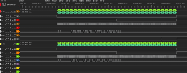

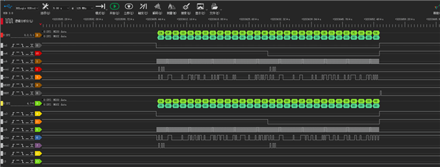

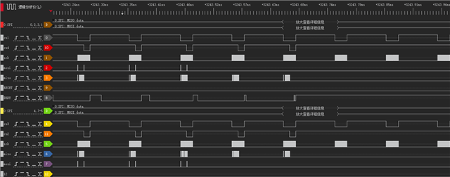

  • 修改频率ADC ,8K,CLK2REG = 24'h4e2500;//fmod=ficlk/2,fdata=fmod/512 //sampling rate=8k/sps。读取频率为10K。故障依旧,10K速率是FPGA产生。

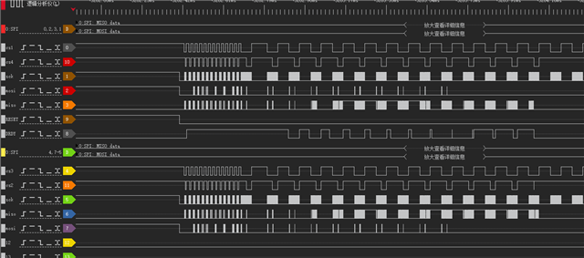

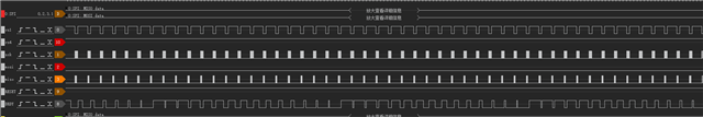

    发送命令芯片无响应,如最后一张图,发送了0x2f,芯片无任何回复。
  • 读取频率为10K具体是什么意思?因为您级联了两片ADC,每片ADC都启动了4路ADC,这8路ADC是同时进行AD转换的,在一个转换周期内会有8个AD采样数据输出,再加上每个ADC的状态字,相当于一个转换周期需要输出10个字。我想确认的是您是否在一个转换周期内将这个10个字完全读取了。或者说您是什么时候去读的AD转换数据结果?怎样判断它已转换完成?
