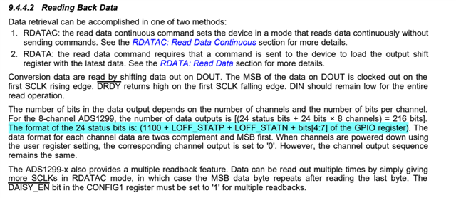

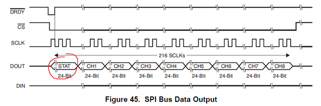

请问ADS1299读出的数据流第一个24bit数STAT每位的意义,谢谢
您好,
如下截图所示,即1100 + LOFF_STATP + LOFF_STATN + bits[4:7] of the GPIO register
