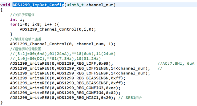

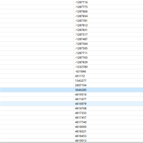

我按照手册referential montage原理图绘制了ADS1299电路板,在测量阻抗时,我使用如第一张图片的设置进行逐通道测试,在对单个通道连续读取100次ADC量化值,如第二章一样,数据跟想象中的不一样,首先,他其电压峰峰值并不对称,其次,我改变输入通道外接电阻阻值时,ADC测量结果均没有变化。我的硬件连接是短接1号通道正输入端和参考SRB1,输入电阻4.99k,biasout与ref之间接4.7k电阻,请问问题出在哪里呢,还望指点迷津。

您可以附上完整的寄存器配置吗?还是说其他寄存器采用默认值?
如第二章一样,数据跟想象中的不一样,
数据是在同一测试条件下测得的吗?
您可以附上电路图吗?特别是 ADS1299输入端的电路图,Lead-off 检测电流是否还有其他回流路径,您要找到Lead-off 检测电流流过的所有路径
请注意此功能并不能精确的阻抗测量,此功能的主要目的是测试导联是否脱落。
