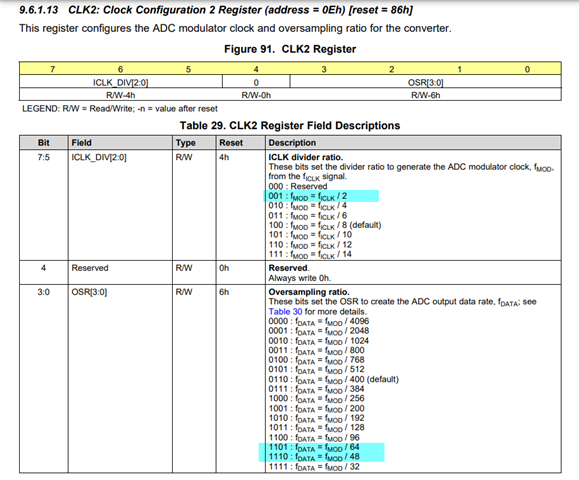

我在测试时发现将OSR设置为D/E时会出现数据位全为0的问题。我的配置是同步主机模式,M0-M2全部接地,通道1-4全部使能,不使用CRC,数据帧长度浮动,因此单个数据帧应为15个字节。目前可以达到的最大分频是CLK2=0X2C,将其设置为0X2D或0X2E时返回的数据帧为220000 000000 000000 000000 000000,即状态返回正常,但是数据位全为0。

    这里将OSR设置为D/E,具体什么意思?
    同步主机模式,ADS131A04的SCLK是输出口,ICLK被用作SCLK输出。在您的应用中 fCLKIN 是多少?CLK1和CLK2寄存器配置的是什么?
    另外,是否验证了寄存器写入后可以正确读出来?

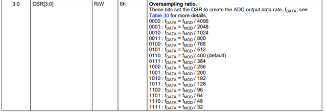

  • 这里将OSR设置为D/E,具体什么意思?
    D即0X1101,E即0X1110

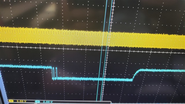

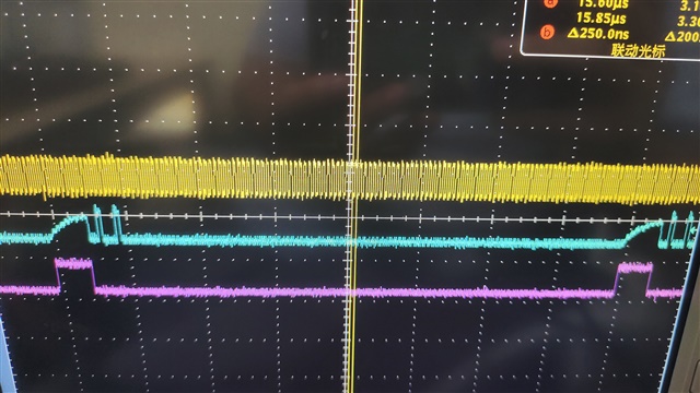

    0X2D时,输出数据速率是32KSPS,需要的SCLK速率是32K*120=3.84MHZ,刚刚低于SCLK的速率4MHZ。此情况下应该可以正常输出的,您可以附上ADC输出的波形图吗?包括 DRDY、SCLK、DIN、DOUT信号的波形?
  • 您可以附上ADC输出的波形图吗?包括 DRDY、SCLK、DIN、DOUT信号的波形?

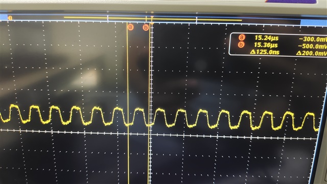

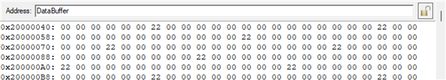

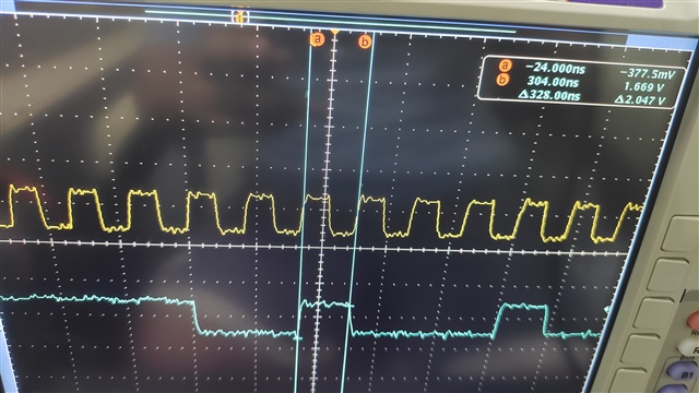

    感谢您的回复!如图所示为0X0D的波形,黄色为SCLK,蓝色为DOUT,紫色为DRDY,接收数据帧时DIN恒为低电平故未显示。第二个图为我收到的数据,可以看到一个数据帧是有完整的15个字节,但是数据部分全为0。

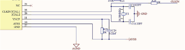

    另外,当设置CLK1为0X02时SCLK波形失真很严重无法正常通信,我想知道这是否意味着晶振需要更换或者时钟电路设计出了问题?之前在另一个问答中您提及可以使用24M晶振来提高spi速率,我也想知道这是否会同步提高采样速率呢?

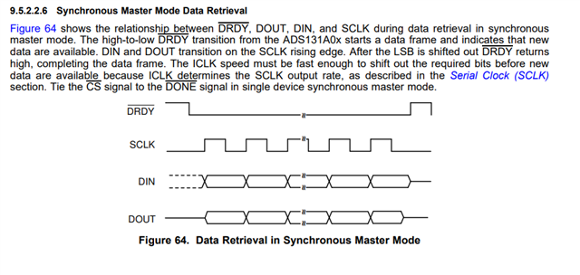

  • datasheet上我没有找到DRDY高电平时间是多少,在上面第一个图中,在DRDY高电平周期内,SCLK一共是多少个周期?
    因为4.096MHZ/32kSPS=128,15个字占120个bit,剩下的8bit是DRDY高电平时间,在DRDY高电平时间大于8个SCLK周期,那么就说明SCLK的时钟频率还是不够的。
    我想可能是SCLK PCB设计问题,如果SCLK走线比较长会引入寄生电阻电容,这会减缓时钟的上升和下降沿。
  • 在DRDY高电平时间大于8个SCLK周期,那么就说明SCLK的时钟频率还是不够的。
    我再次检查了波形,在DRDY的高电平时间内确实是8个SCLK周期,所以应该不是时钟频率不够。

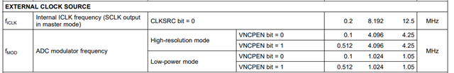

    我目前的测试更怀疑是晶振频率的问题,请问ADC对于输入时钟有哪些限制呢?我尝试着去除了晶振,使用单片机产生的24M时钟作为CLKIN的输入,可以看到,即使在图中使用的CLK1=0X08,CLK2=0X28的情况下,数据帧之间有大段空白位置,依然出现了数据全为0的情况。同时目前在24M时钟下没有读取到任何有效数据。

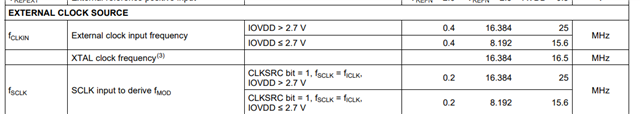

  • 设定的各时钟频率看下是否满足下面截图规格?这里牵涉到IOVDD电压和一些寄存器配置。
    也建议您看下9.3.1 Clock 相关说明。
  • 我已经核对过手册,使用的24M时钟输入,供电电压3.3V,看起来都是符合限制的。我也检查了初始化的全过程,在每次指令后都发送0X000000进行返回接收,发送和接收如下

    我认为初始化过程是符合要求的,但是我仍然获取不到数据,数据帧状态返回0X220000,其余所有数据位均为0。

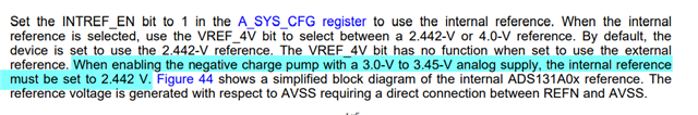

    我刚注意到您在配置VNCPEN  = 1时,内部基准电压选择了4V,这是不允许的,只能设置为 2.442 V,看下是否这里的原因造成的:

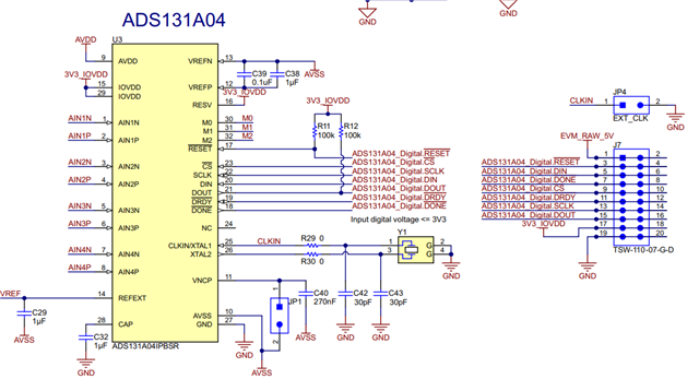

  • 我尝试修改了这里的配置,但是结果依然是相同的,REFP管脚没有接出来,但是在低采样率下输出的数据是正确的。另外我想请问您一下,官方的EVM评估板是否可以外接MCU而不使用板载的呢?我看手册上用的是软件配置的方式,我们希望还是按我们产品的需求来使用编程方式进行测试。
  • 您是有EVM板的是吗?您使用EVM板、PHI板和EVM GUI配置可以正常输出吗?
    EVM评估板可以外接MCU,ADC的数字接口和供电电源都引至J7接口上了,使用EVM板时,需要您硬件配置M0\M1\M2管脚,其他管脚也都看下,默认配置是否您期望的或是否需要您修改,具体见:ADS131A04EVM User's Guide
