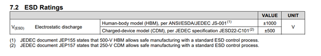

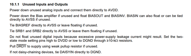

你好,请问一下ADS1299的模拟输入IN1P~IN8N,这些引脚需要加ESD静电保护吗?还有如果不使用右腿驱动,对应的那些引脚是悬空还是接到哪里呢?
您好,
ADS1299前端有其他放大器等电路吗?如果没有应该是需要加ESD保护的。一般板级电路输入和输出接口都需要加ESD保护。
建议按下面截图说明设置和连接电路:
是的,这取决于您设计的产品需要符合什么样的规范/标准,一些医疗设备是需要满足一些ESD规范/标准的。ADS1299满足以下JEDEC 标准:
