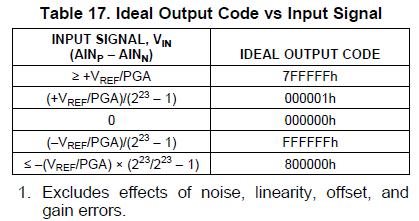

有个问题没搞明白,ADS1248是24位AD转换芯片,如果最高位是符号位的话,那就是精度23位了?参考电压是2.048V的话,那转换出来的电压就是2.048/2^23 *AD ?还是2.048/2^24 *AD ?求大神详解。
