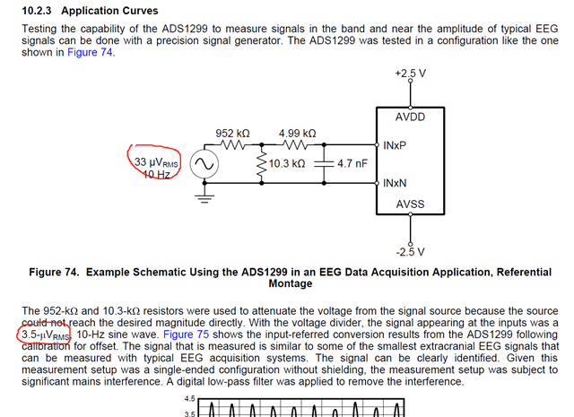

ADS1299: 器件手册里的这个衰减不知道怎么计算出来的
Part Number: ADS1299

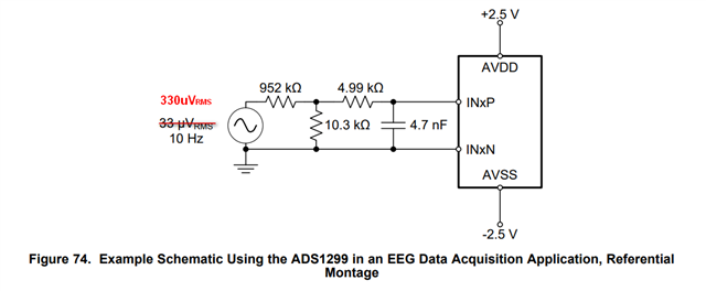

我的计算过程:33uV x 10.3/(952+10.3) = 0.35uV ?而不是要求的3.5uV,请指教
