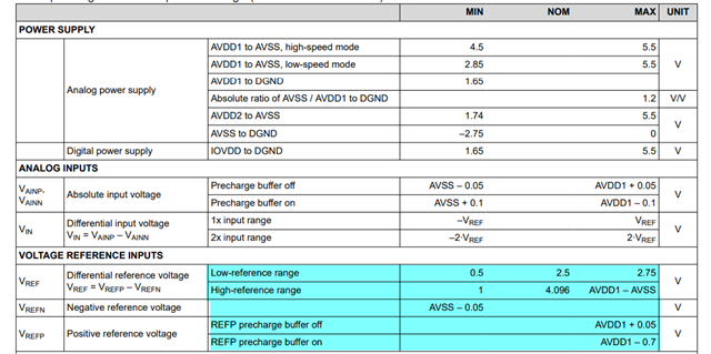

ADS127L11可以用5V的参考电压吗
您好,
可以用5V的参考电压,如下截图所示,最大参考电压Vref 在High-reference range 是AVDD1 – AVSS差分电压,而AVDD1 – AVSS差分电压可以到5V:
