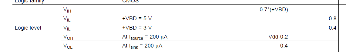

您好,在请问一下,这款芯片的串口输出的电平是几伏的呢,是2.5v 还是5v呢,要是和DSP连,还得需要电平转换吧
