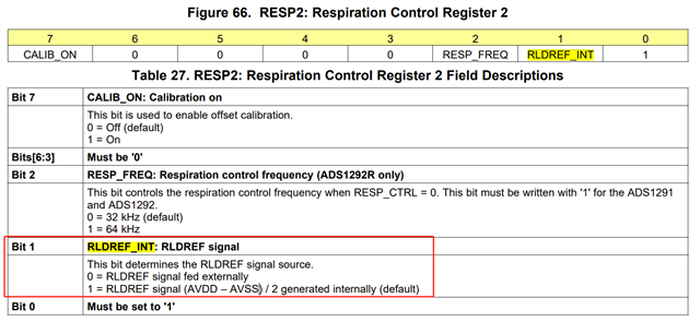

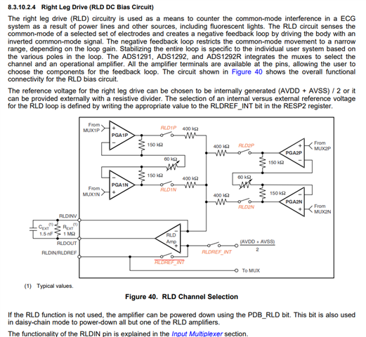

您是否使用了RLD,RLD是用来调节输入信号共模的 ,具体见datasheet 8.3.10.2.4 Right Leg Drive (RLD DC Bias Circuit)
下面文档讲了使用RLD提供CMRR:
RLD输出是接到RL电极上;
RLD输出信号也与寄存器 RLD_SENS bit3~bit0的配置也有关,RLD_SENS您是怎样配置的?
也有RLD运放的增益设置有关,具体见:

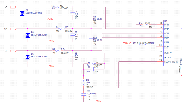

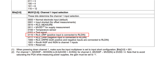

这边也有一个疑问,本来我们是想加到N上去的,我们外部两个通道的N是接一起的。接到N上后,采集到的数据波形基本看不太出来。
N是连接的哪里?是RL导联吗?
channel 1和channel 2连接的是什么?前端输入信号您是怎样连接的?可以附上电路图吗?
这里主要是通过RLD运放形成负反馈以降低人体引入的共模电压,运放的增益设置需要以实际测试调试确定。
RLD信号需要有一个专门的电极连接到身体RL处,不能和其他采集通道共用电极,因为对于ADC来说,RLD信号是输出信号,连接到身体驱动身体的共模电压,而其他电极RA、LA、LL是采集信号的,对于ADC来说是输入信号。如果RLD信号和其他采集信号共用一个电极会相互影响,达不到期望的作用。
