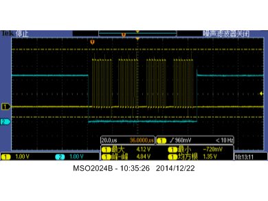

CLKSEL脚设置为高电平,ADS_RST脚设置为高电平,START脚为低电平,测试SPI接口。执行读REG命令,发送0X20,0X01,0X0,0X0,读0地址2个字节数据。感觉时序没什么问题,回读的数据MISO脚一直为低电平。AVDD和DVDD都为+3.3V.
时序如下图,黄色线为CLK,请问是什么问题?
CS脚
MOSI脚
MISO脚,都为低电平
  • 从图形看, 可以大体判断为 "毫无反应" 的类型, 那么时序波形看到了,先检查一下 SPI 从机的供电, 复位, 信号连接和焊接有没有问题吧
  • 测试了,应该是复位时序的问题。通过以下代码测试,循环的复位,不是每次复位都能回读到正确的数据。回读的数据要么正确,要么全零。请问这颗芯片初始化是否有比较严格的时序?
