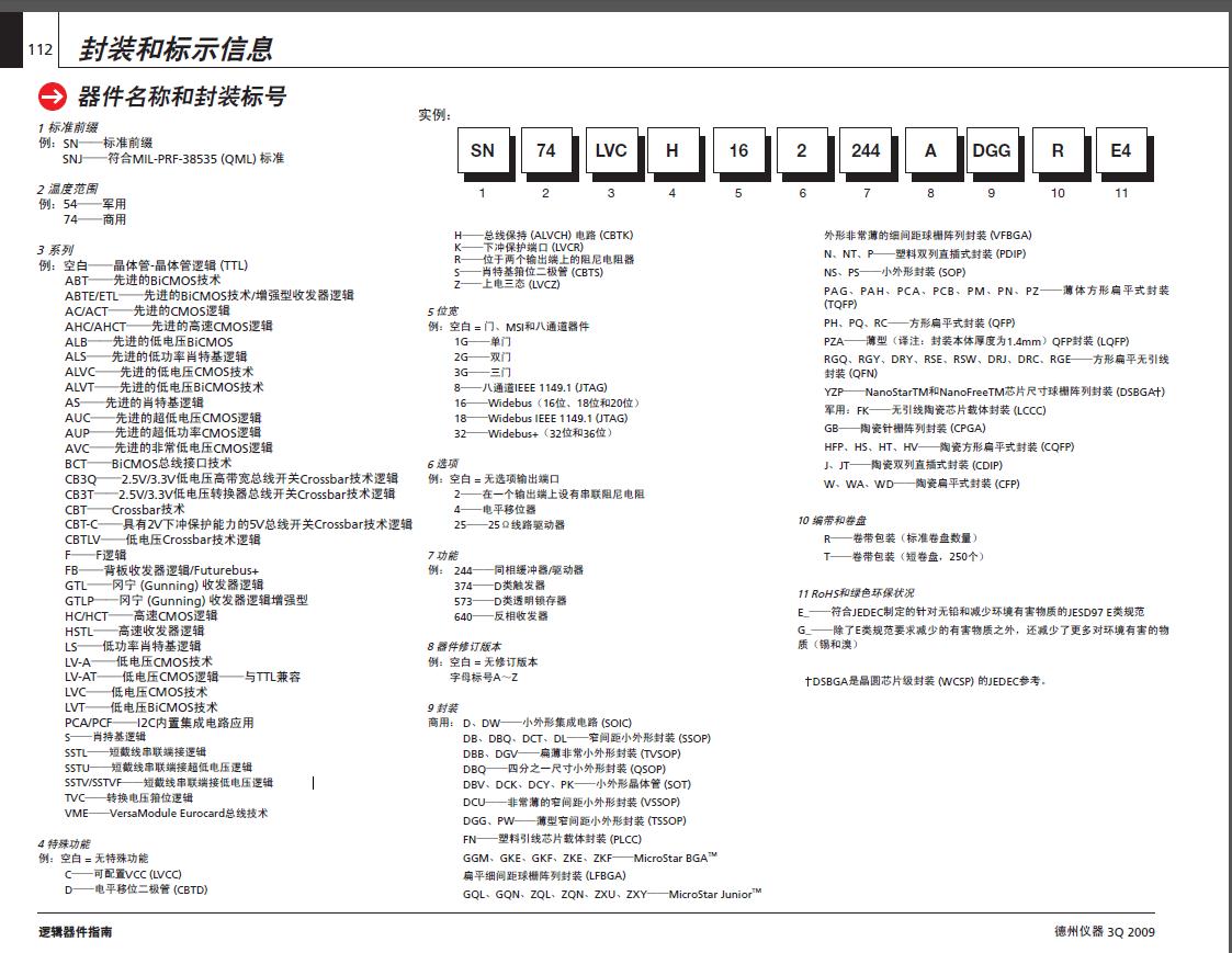

这两个系列有什么区别
HC/HCT——高速CMOS逻辑
LV-----低电压
另外,如想了解更多关于命名规则,可以看一下附图
HC- High-speed CMOS technology
LV-Low voltage
