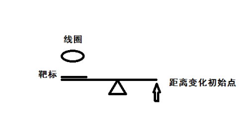

自己做了一个LDC1000距离变化感应的DEMO,采用的是stm32的主控,结构采用了杠杆放大距离的变化值。在实际的测试中,发现距离 跟 数据 的变化的线性度不是很好。请问有过相关的问题出现吗?非常感谢您的阅读,还请不吝赐教!

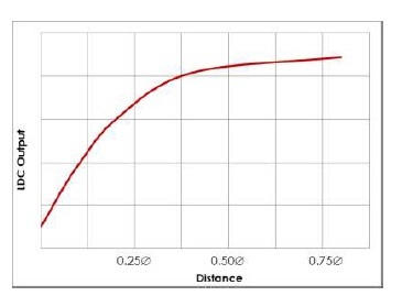

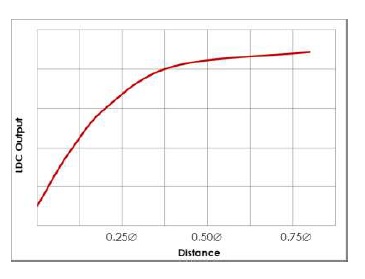

  • 1. 输出值与距离却是不是一个完全的线性关系,如下图。在距离最近的部分是线性一些,超过半径后线性变差,因此方法是要把线圈做大,另外输出数据和实际距离做一个表,进行查表校准。
    2.另外测试L的稳定性会比R要高一些,因此建议测试L. 可以disable R,请告知你所在城市或联系方式,以便FAE与你联系
  • 广州  sillyman2013@hotmail.com .非常感谢您的解答,我所使用的是直径20MM的线圈,测试的距离变化在距线圈4mm-6mm之间。
