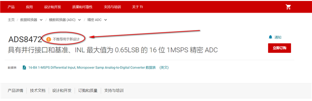

    首先需要提醒您的是 ADS8472 已不推荐用于新设计:

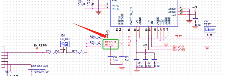

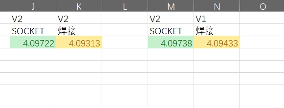

  • 我这边pcb上设计的是用ads8472自带的内部基准输出给到基准输入,且我这边有对比过两颗ads8472,测试均为在socket和焊接到板上做对比,焊接上去的基准电压均比在socket中要小5mv左右,且在socket中比较接近4.096V的基准值 。附带图片为基准电压测试位置和两种测试情况得到的基准电压对比

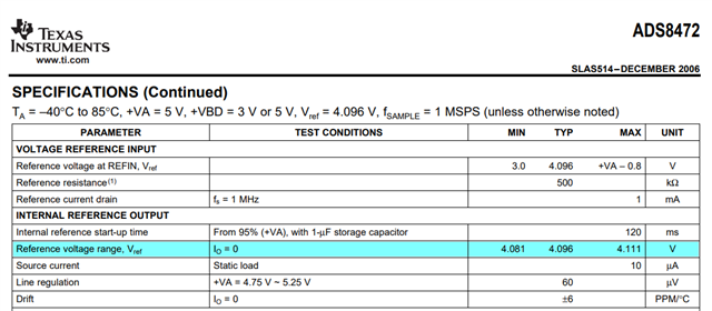

  • 这两种情况下的基准电压都在datasheet 规格范围内,都是正常的:
