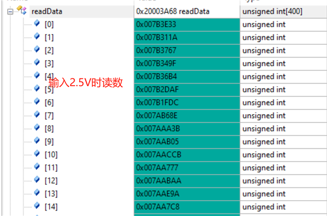

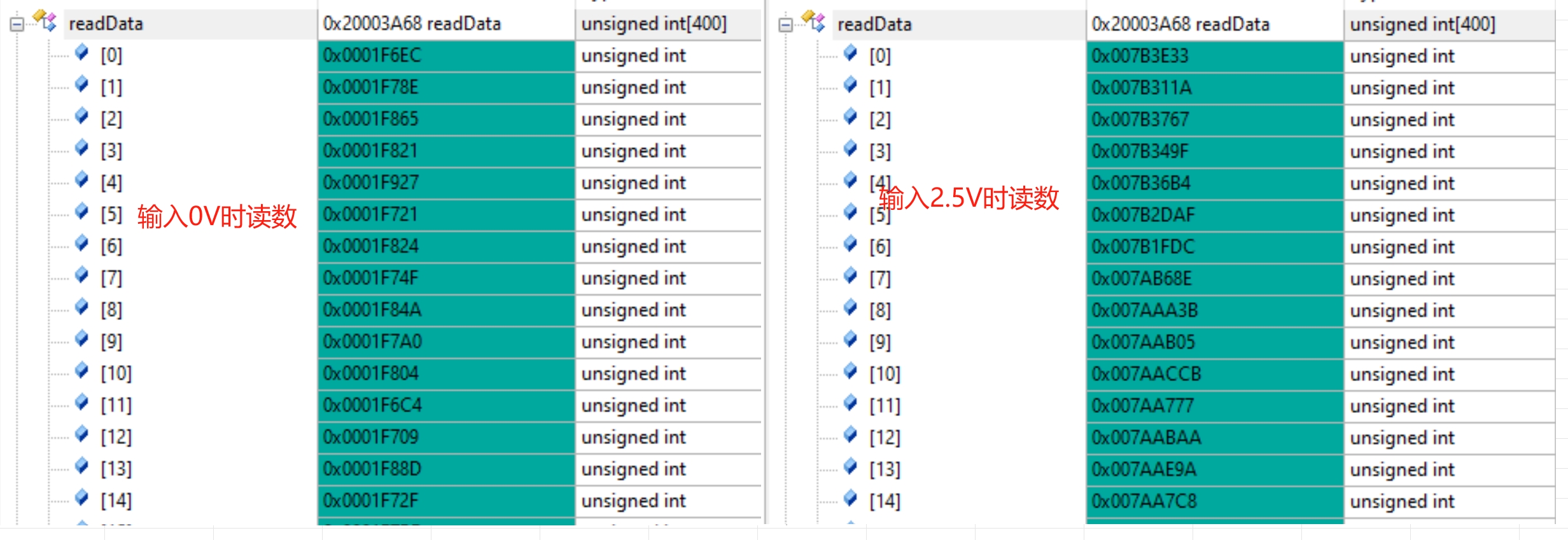

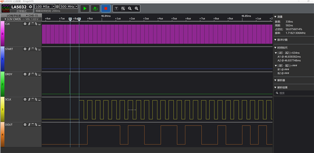

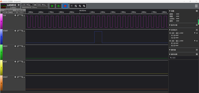

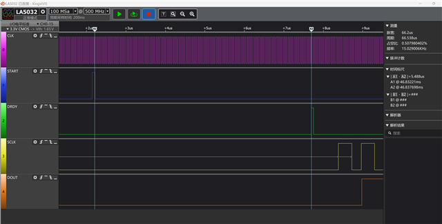

ADS1672: 读出的转换值波动,高7bits无波动,低17bits持续波动,输入0V/2.5V时如图,
Part Number: ADS1672
最近驱动贵公司ADC芯片:ADS1672, 配置如下:
AVDD=5V, DVDD=3.3V, VREF=2.5V
SCLK_SEL = 1
LL_CONFIG=1
LVDS = 1
FPATH = 1
DRATE0 = 1
DRATE1 = 1
附上测试波形和数据
请帮忙看一下怎么优化可以稳定下来。
