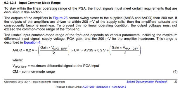

输入1Hz,200uv方波信号,同时叠加+300mv直流信号,信号幅值衰减为100uv。(配置:增益1,采样率250Hz)。实际测试要求,耐极化电压±300mv。

    您是使用的单端输入吗?ADC供电电压是多少?输入信号注意满足输入共模电压:
