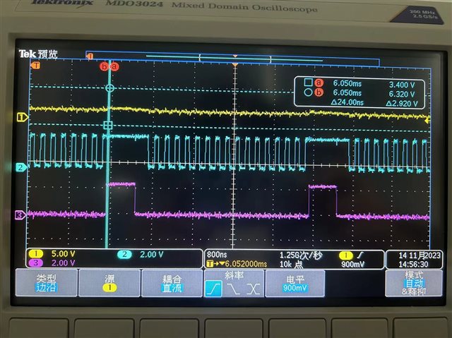

ADS7886的SDA输出一会正常,一会一直是高电平且呈现周期性现象,这是为什么

    CS信号是怎样的?您可以附上这个周期性现象的CS、SCLK、SDO的时序波形图吗?

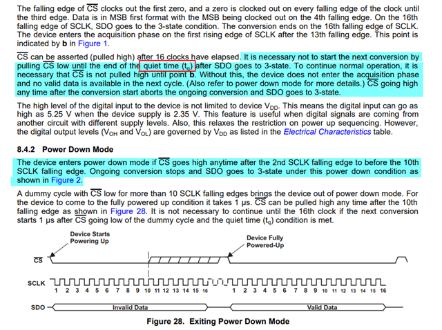

    请注意,ADS7886 可以在16个时钟后对CS进行拉高。 在SDO变为三态后的 tq 时间之前,不能拉低CS来启动下一个转换。 要继续正常操作,必须在b点之前不将CS拉高。否则,设备不会进入采集阶段,下一个周期中没有可用的有效数据。在转换开始后的任何时间,CS都会中止正在进行的转换,而SDO将变为三态。

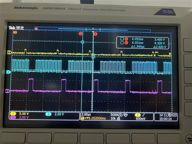

  •   黄色是芯片的输出波形,蓝色是提供给芯片的时钟信号,粉色的是CS信号,前面的波形是正常工作,后面的波形输出一直高电平,就这样一会正常工作一会不正常工作
  • 第2个截图波形,SCLK的idle 时间是高电平,与前面波形不一样,而且第2个截图波形是17个SCLK下降沿,为什么前后读取时序不一致?我不知道SDOUT输出异常是否与这有关,您是否可以尝试都使用前面波形的时序看是否可以解决问题?
