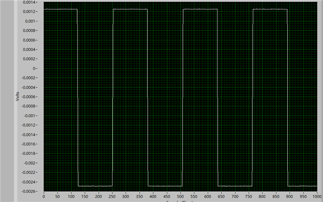

我在测试方波的时候遇到了一些问题,希望获得你们的帮助
我将所有的跳线帽全按照出场默认设置,TP测试点的电压符合预期,当我把PGA Gain设置为1时,它的方波范围为-0.0025~0.00125,出现了不小的偏移,如下图所示

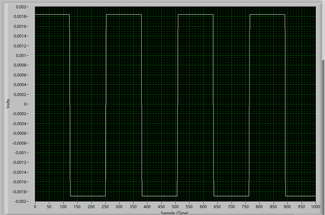

当我把PGA Gain设置为24时,它的方波范围为-0.001895~0.001845,比较符合预期,但也有一点偏移,如下图所示
我有以下两个问题:
问题1,为什么会出现这么大的漂移?
问题2,Gain增大后,偏移为什么会变小?

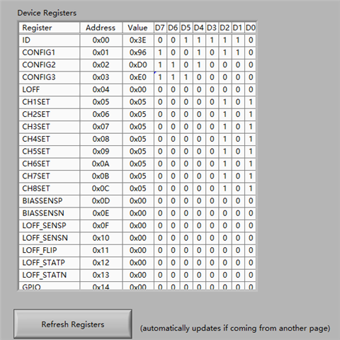

  • 您好,感谢答复
    这是我的寄存器配置,我想我并没有使用偏置运放。
  • 这里的寄存器值没有显示完整,MISC1寄存器值是什么?这里需要设置为默认值0;

    问题1,为什么会出现这么大的漂移?
    每个通道的输出偏移都这样吗?
    不同增益设置,增益误差不一样,我想可能是增益误差折中了这种偏移。
