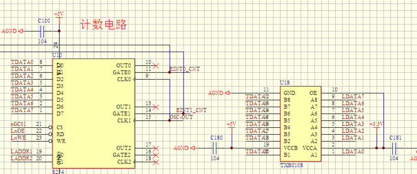

我用txb0108在ARM9 S3C2440(3.3V)的八个数据口(DATA0~DATA7)和计数器8254-2(5V)的八个数据口做了一个转换,直接导致计数器8254-2严重发烫。这是为什么呢?

TXB0108输出的电平阈值是否和后端计数器的电平阈值兼容,也就是说TXB0108 的输出Voh应该大于后端Vih(max),Vol应该小于Vil(min)。
