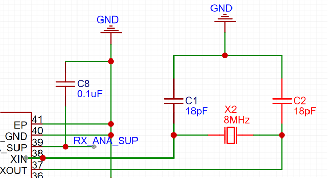

Hi Ti staff:
   我在使用AFE4490时遇到了一个问题,使用无源晶振驱动时钟电路时,无法在CLK_OUT端观察到4Mhz的输出波形,我更换了不同的8M 晶振,也更换了外部的晶振启动电容(从几pf到30pf),均无法正常工作;
   后来我更换了一个有源晶振,就可以正常工作;同时,我在论坛上看到,(e2e.ti.com/.../afe4490-about-the-clock-oscillator-circuit-of-afe4490)有些客户遇到了类似的问题。所以,虽然我的电路现在可以工作,我还是想确认下关于无源时钟驱动的问题,是否对于晶振有特殊的要求(上面的链接里提到了ESR,但我计算后应该是满足要求的)。
  PS:我使用的无源晶振中有一款和TI参考设计中的晶振相同(ABM3-8.000MHz-D2Y-T ),同样不能工作。
   这部分的参考电路如下,期待你们的回复。
