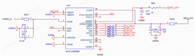

5、ADC芯片模拟地与数字地是分割的,两个地平面间用磁珠连接,最终数字地接0欧电阻接机壳;
我们看到有帖子说需要把数字地与模拟地直接连在一起,如果二者存在压差芯片可能无法工作,地直接连一起这种做法客户持怀疑态度,依据和原理是什么?
请问我们的电路有什么潜在隐患么?出现这种偶发故障的原因可能是什么?

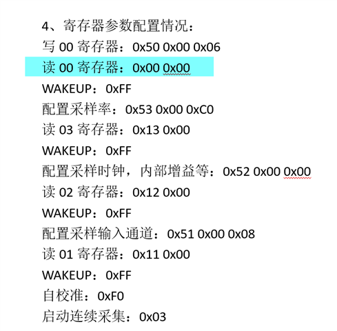

    另外,开机配置完寄存器后您是否读出来以验证寄存器已按期望值配置进去?
  • 您好,
    我们将检测到的各个信号波形以及寄存器配置整理出了详细的文件,如附件所示。
    已经核对过寄存器配置无误。

    寄存器配置读出后与期望配置不一样,是否有重复配置?

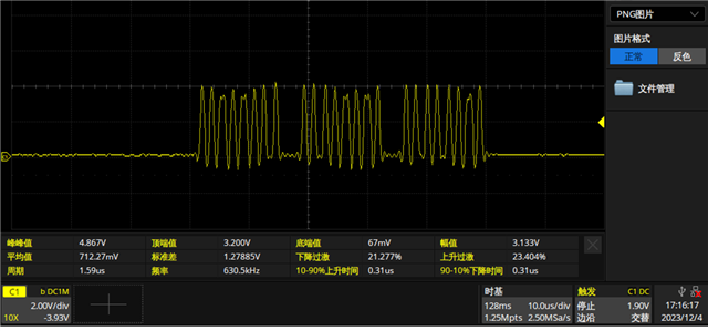

  • 关于CLKIN,性能不太好,数字信号变成了正弦波且有回沟,信号的占空比还有变化,一般要求占空比最小 40% ,最大 60% 。

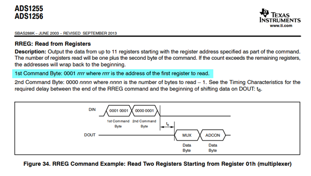

    关于读寄存器00,应该是0x10 0x00
    我不明白您为什么每写读一个寄存器都要发送wakeup 命令, "wakeup"仅在执行"sync"或"standby"命令后使用。
    命令最好从 "SDATAC"命令开始。

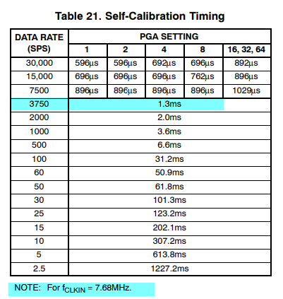

    自校准需要一定时间的,您需要延时完成自校准再进行其他操作:
     您在读转换结果前需要发送 "SYNC" and "WAKEUP"命令启动AD转换。
