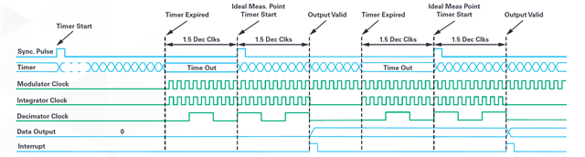

现在用AMC1306M25采集电机相电流。用FPGA生成的SIN3滤波器来采集数据。如果SINC3滤波器处于连续工作状态下是数据采样正常。但是如果用刷新式SINC3滤波器,采集三次之后数据要比实际值小。这个怎么回事?

请问您指的刷新式SINC3滤波器是什么?是指SINC3滤波器关闭再开启吗?
AVDD、DVDD 和时钟信号是否在整个测试过程中,或者说在关闭和打开时,保持稳定?
模拟启动时间通常持续0.5ms,这可能是该问题的原因。

给到AMC1306的MCLK一直都在输出,电源也是有的。只是FPGA内部滤波器连续抽取3次。
给到AMC1306的MCLK一直都在输出,电源也是有的。只是FPGA内部滤波器连续抽取3次。三次之后取得结果。然后再等待触发信号,清零滤波器参数,重新抽样三次。
