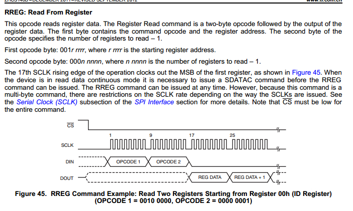

整理翻译了一些资料
具体请参考datasheet第35-38页
一。首先是SPI的格式:
1.高位在前 低位在后;
2.上升沿置位,下降沿采样,SCK闲置时为0;
3.配置寄存器时sclk最高为1MHz,无信号为低电平;
二。SPI的数据
//唤醒:0x0200
//睡眠:0x0400
//重启:0x0600
//开始:0x0800(高电平芯片工作)
//暂停:0x0A00
//offsetcal:0x1A00
//开始自动读取数据:0x1000
发送数据包格式
8 bit :0x10
8 bit :0x00
//关闭自动读取数据:0x1100
//用命令读取数据: 0x1200
发送数据包格式
8 bit :0x12
8 bit :0x00
接收数据包格式
216 bit :寄存器状态+8通道数据
//发送寄存器指令: 010* **** 000$ $$$$
*位5bit的数据
$为5bit的地址
数据包格式:
8 bit :0x40 | the starting register address
8 bit :0x00 | the number of registers to write – 1
8 bit :数据data1
8 bit :数据data2

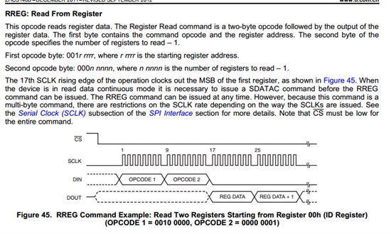

//读取寄存器数据: 001* **** 000$ $$$$
*位5bit的数据
$为5bit的地址
发送数据包格式
8 bit :0x20 | the starting register address
8 bit :0x00 | the number of registers to read – 1
接收数据包格式
8 bit :数据data1
8 bit :数据data2
///////////////////////////华丽的分隔符/////////////////////////////////////

//////////////////////////////至此已经能完成读写寄存器了////////////////////////////
