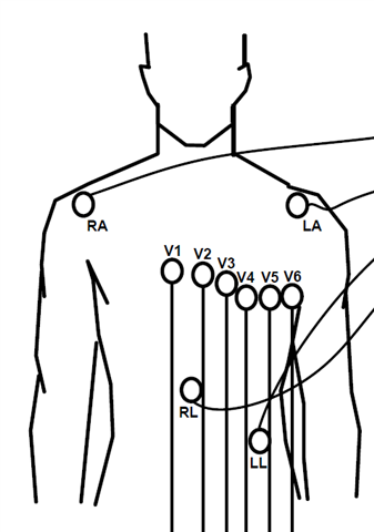

    其实我这里也有类似的困惑,不知道与现在问的问题是否相关:我们的电路板只有两个电极,不知道右腿驱动部分是否正确连接?寄存器配置里未使用外置RLDREF参考电压,RLDREF是悬空状态是否正确?

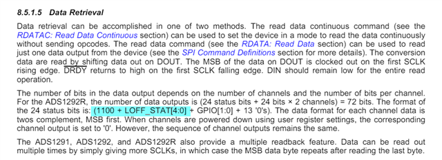

    (我理解首字节应该是包含了LEADOFF_STATUS信息),
    如之前原帖所述,一个字节包含8bits,1100占 4bits, LOFF_STAT[4:0]是5bits,因此您判断的首字节不包含LOFF_STAT[0] bit,即不包含Channel 1 正电极状态。

  • 其实我这里也有类似的困惑,不知道与现在问的问题是否相关:我们的电路板只有两个电极,不知道右腿驱动部分是否正确连接?
    是的,是一样的问题,我认为需要专门使用一个RL电极,如下ECG测量电极连接位置图,每个电极有每个电极连接的位置,不能共用一个电极,而且RLD对人体或病人来说是输入信号,其它电极是输出信号,连在一起会相互影响。

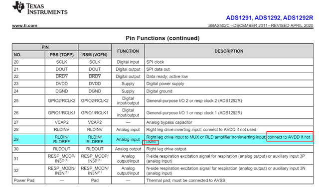

  • 寄存器配置里未使用外置RLDREF参考电压,RLDREF是悬空状态是否正确?

    因为我们是单导联设备,CH1 CH2共用一对电极,所以理论上任意通道的状态均可以代表设备导联状态。
    我们是采用的连续读取模式,所以关于LOFF的检测,取LOFF_STAT状态值不是一个可取的方法。因为在连续读取模式下,取寄存器值应该是需要先退出连续读取,取寄存器值,再回到连续读取模式,这样会漏掉采样数据,在实际产品中是不可行的。所以我的理解在连续读取模式下,只能通过9字节数据的首字节来判断导联脱落标志?

    但您指出的RLDREF应该接AVDD是值得尝试下的,我们想办法做个实验。

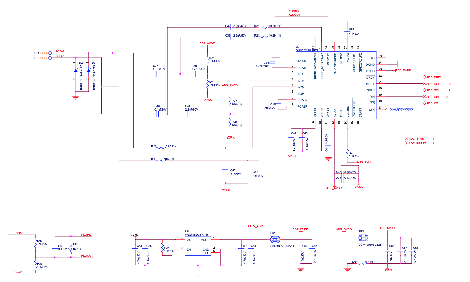

  • Hi Amy,
    我们的设备是单导联设备,只有两个电极引出,大多数的单导可穿戴心电仪也是两个电极。所以在这种应用场景下,我们该如何处理RLD部分电路?
    如果全部接AVDD?这样是否会影响我们使用RLD的放大功能(RLD buffer/amplifier)?因为在现有电路(参考上面的原理图)情况下,必须开启RLD buffer/amplifier波形才稳定振幅也较大。
  • 1、哦哦,可以,很抱歉没有意识到这一点,您可以只检测channel 2 的导联连接状态,channel 2的连接状态在9字节数据的首字节里。正好channel 1 是AC耦合输入,不可以使用DC导联脱落检测。

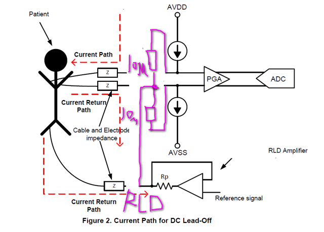

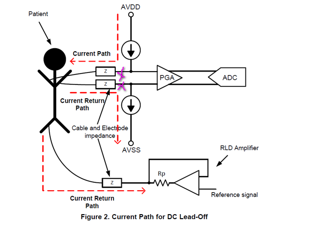

    芯片端是没有悬空,后来我才知道被连接到了RLDOUT了,您测到的近似直线的101-102mv,与RLD信号应该也相关。
    看下面截图,激励信号没有回流路径,PGA的模拟输入端才会被拉至电源轨,然后检测到导联脱落。如果连接到RLD,不会拉至电源轨的,相当于右边的示意图:
    如果有其他悬空的支路或管脚也会耦合干扰。
    所以我觉得有少量板子输出值偏离比较大,应该不是外部干扰的问题。
    硬件设置是否一样,悬空的端子是否一样?与RLD相关的软件设置是否一样?用于RLD信号产生的通道连接是否一样?

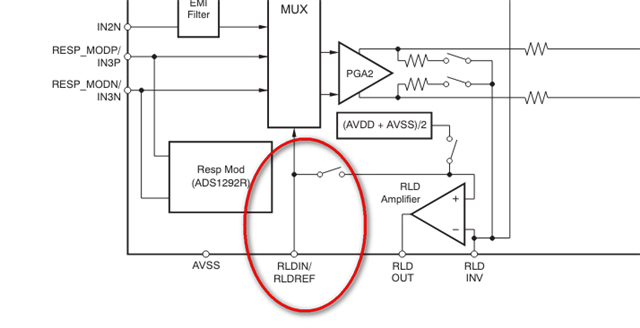

    这个我觉着对导联检测没有影响,因为内部开关是断开的,这里不让悬空应该是避免耦合干扰,然后串扰其他信号。
