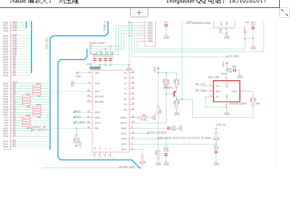

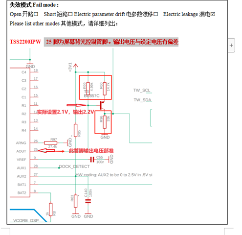

上板子后25脚为屏幕背光控制管脚。输出电压与设定电压有偏差,100%不良,麻烦确认下什么原因

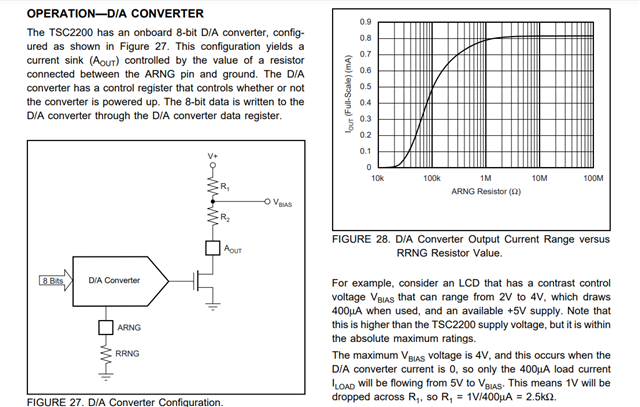

您好,Avout是内部DA converter的电流输出。
它的输出范围和Arng接的电阻Rang有关,Aout和Rang的曲线参考Figure 28:
27.4Kohm的话对应Aout输出为0.05mA左右,您目前测试下来百分百不良,Aout为多少?
