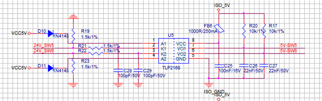

您好,请问SN74LV245APWR buffer的输入阻抗是不是无穷大?这边一个信号接5V上拉一路输出,一路接到SN74LV245APWR缓冲器,5V会不会被分压了导致不是5V,或者这边有没有什么器件输入内阻无穷大可以推荐的

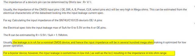

您好,
输入阻抗可以通过施加在引脚上的电压除以漏电流来计算。
参考这篇FAQ,针对我双极型或CMOS逻辑器件的输入阻抗分析,一般来说,CMOS器件的漏电流nA级别,那么输入阻抗在Mohm级,对于双极型器件来说,漏电流为mA级别,所以输入阻抗在Kohm左右。
