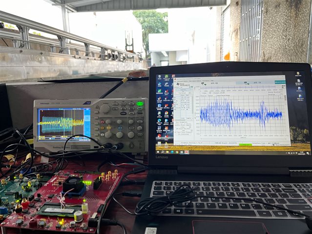

1.我们用stm32单片机产生脉冲信号,经变压器产生高压脉冲信号,之后激励探头。
2.然后,经过AFE5809EVM的8个通道,TSW1400EVM进行采集。
3.在HSDC6.0进行捕捉回波信号。

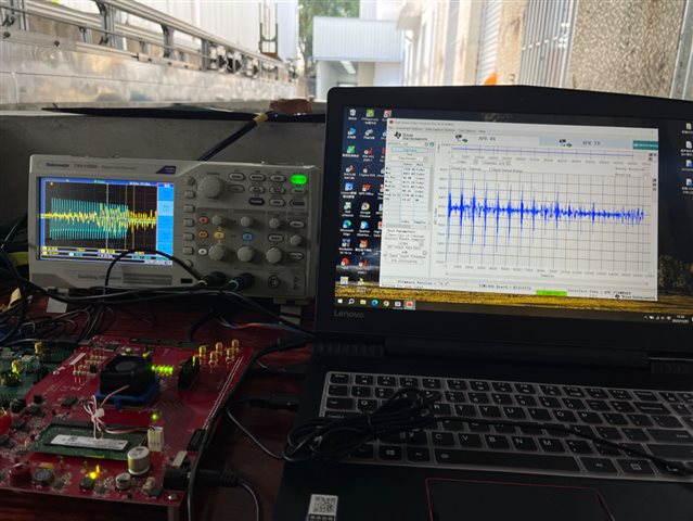

4.单片机一直在发射,上位机在盲采回波信号,有时候能捕捉到回波,有时候捕捉不到。
问题:我们想知道采集卡控制开始采集的是哪个引脚?将这个引脚的信号给stm32单片机,控制STM32单片机发射?
下图是盲采时的回波信号,基本没采集到回波
下图是多次捕捉后,采集到回波信号

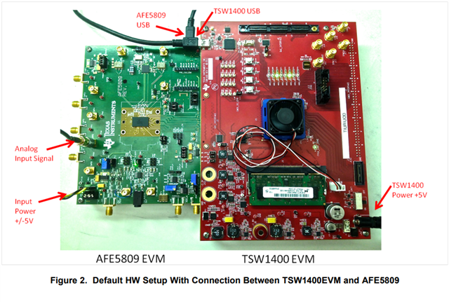

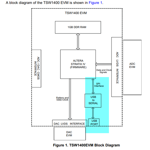

应该不是哪个管脚控制的开始采集信号的,在HSDC GUI里点击“Capture”按钮开始采集信号,这个控制信号是通过如下截图中 TSW1400 USB 到采集板TSW1400EVM的
看TSW1400EVM 功能框图,USB to SERIAL,然后到FPGA的SPI接口,也就是说是FPGA的SPI接口控制的。
TSW140x High Speed Data Capture/Pattern Generator Card (Rev. D)
