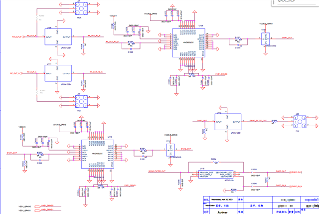

“输入幅度在200mv左右”是指上图中QADC_IN_P/QADC_IN_N处的差分幅值吗?还是输入耦合电容之前的电压?VCMO是否接地?
QADC_IN_P/QADC_IN_N是连接的ADC083000 输入管脚VIN+/VIN-吗?

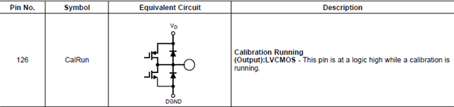

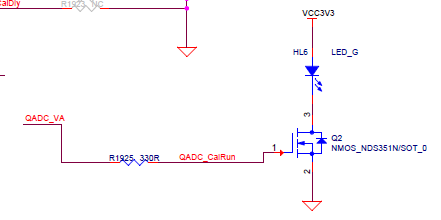

此时您有没有检测calrun管脚的状态?此时是低电平吗?因为低电平表示校准完成。如果在校准过程中,使用内部模拟开关从内部转换器断开模拟输入信号,且SPI接口不处于有效状态(除了写入校准位以启动校准过程外)
