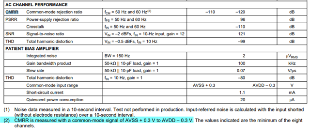

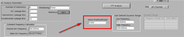

怎么测ADS1299芯片的共模抑制比?将通道1的正负极输入短接,接入一个0.5VP,共模电压2.5V,F=50Hz,FFT图像显示输出在50Hz时,为80dB。然而手册是-110dB,应该怎么测出-110dB的共模抑制比呢?
