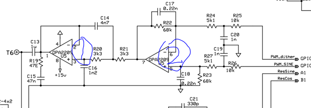

路径controlSUITE\development_kits\TMDSRSLVR_v1.0\~Resolver_HWdevPkg\R2.0。请问图中第一和第二部分电路学名是什么,我如果想改变其中的电阻和电容大小,有没有参考资料设计 。

    左边这一级电路是单位增益二阶压控低通滤波器;
    右边这一级电路是差分放大电路或叫减法电路:

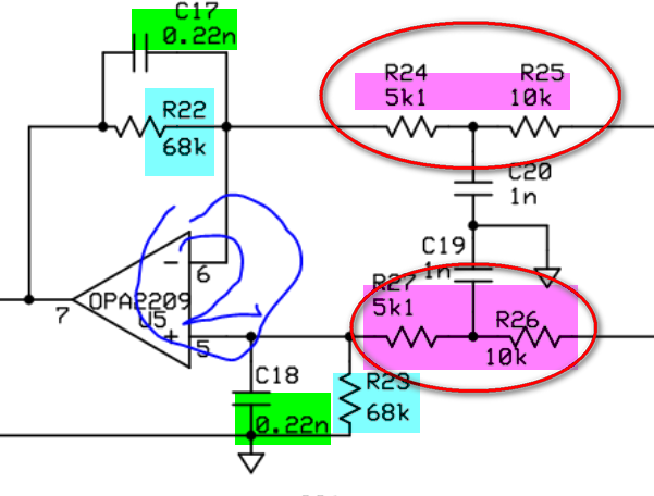

    一般上面相同颜色的器件选择相同的值,红色圈内可以看成一个整体,这样比较好理解。
    单位增益二阶压控低通滤波器,可参考下面参考设计:
    Single-supply, 2nd-order, Sallen-Key low-pass filter circuit
    差分放大电路,您可以去网上找其工作原理,或自己根据虚断、虚短的原理列出其输入输出等式,它的输出与输入的关系是VOUT/VIN=RF/RG,上图中RF就是0.22n//68K,RG就是5K1+10k,如果是高频应用的话,还需考虑C19和C20这里形成的低通滤波。参数选定后,建议仿真验证。

  • 这个电路是旋转变压器激磁电路,输入信号是 PWM产生的16个不同占空比的方波,输出信号是正弦波,请问它是怎么一步步实现的。每个电阻电容什么作用
  • 方波就是由基波和各次谐波组成的,滤除各次或高次谐波就是基波或类似正弦波的信号。
    每个电阻电容什么作用
    建议您看下我上面给的资料,这两个电路也算是比较常用的电路了,网上也有很多相关的资料,您也可以去网上找更详细的以帮助您理解。
