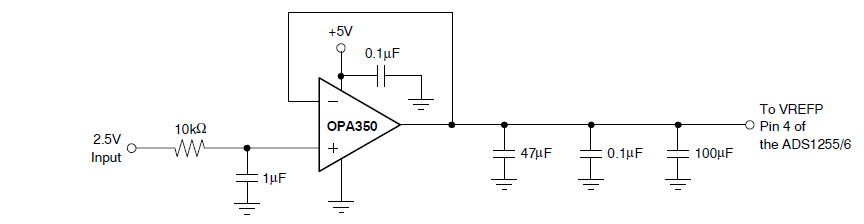

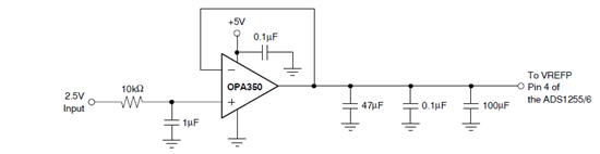

关于电压参考的精度VS ADC的有效位数
(1)目前的ADC分辨率有24位的,但是目前电压参考能达到什么量级,mV uV nV,如果电压参考达不到,那AD 下来说多少位有什么意义呢?
(2)看有些论坛里面说有人用16位的ADC ,做出来能达到16位,甚至更高,但是我觉得既然量化噪声存在,有效位数就不可能这么高啊。如果是采用均值法多次采样,如果能消除量化噪声,那信噪比将无限大,那有效位数应该也是能做到无限大啊,所以我觉得均值法应该是小出不了量化噪声才对啊?还请牛人深入给讲一下。
(3)还有类似24位这样高精度ADC,在实际工作中我怎么测量他的INL和DNL,好像很难找到24位以上这样高精度DAC啊。请专家指点
