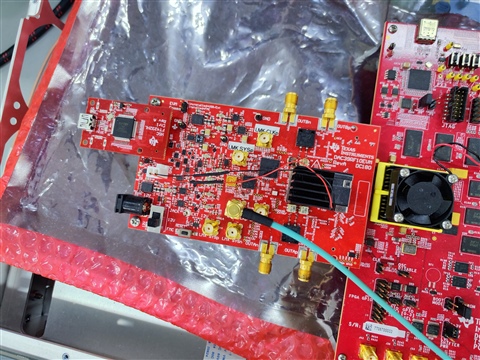

在安装完GUI后,每次打开都会报错,请问是哪里出了问题?是GUI和Python或者Windows的兼容性冲突吗?有什么解决办法吗?

是的,已经安装,位置在C:\Program Files\Texas Instruments\DAC39RF10 EVM GUI\supportfiles\bin\TI_FTDIx64.dll。
我看网上有人说是因为TI_FTDIx64.dll这个文件本身也有依赖的其他dll文件,需要一起打包成exe文件才行。同时可以让工程师参考How to Fix OSError: [WinError 193] %1 Is Not a Valid Win32 Application | Delft Stack是否有帮助,谢谢。
DLL是64位二进制文件。 用于构建GUI的Python版本也是64位Python。 只是好奇,您的PC正在运行哪个版本的Windows? 是32位还是64位?
The DLL is a 64 bit binary. The version of Python that was used to build the GUI is also 64 bit Python. Just curious, what version of Windows is your pc running? Is it 32 bit or 64 bit?
