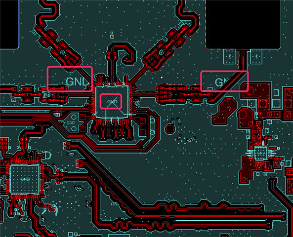

  • 哈喽,仔细看了评估板的layout文件,的确没有做单点接地,整板只有一个地,数字信号包地也是模拟地。
    关于数字地和模拟地的区分,有这样一个比喻:模拟地是一个比较平静的湖面,而数字地是一个波涛汹涌的湖面,分割二者,只使用一条小溪流(单点接地电阻)连通二者,即可使二者处于同一个平面,且数字湖面波动很难影响到模拟湖面波动,即为单点接地的作用。

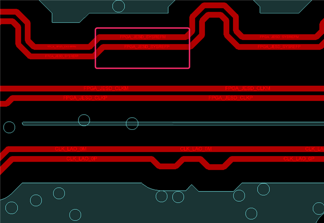

    以下为我的认识:如果将二者合二为一,组成一个大湖面(数模地接在一起形成大参考平面),那么如果有波动作用于湖面,比如数字信号的石头落到湖面,对于原本的小湖面,可能会有很大的影响,但对于合二为一后的大平面,影响就很小了。我的这个理解是否符合评估板中将数模电接在一起的原理。附件图片是,这个IC的参考LAYOUT,来自TI。

    对于这里EVM板的处理,是这样的,只要对所有模拟器件进行分区,包括模拟部分中的输入放大器和基准, 将所有数字元件和布线保留在电路板的另一个单独部分,便可以使用一个大的地平面,这是可行的,因为高频数字信号会直接在数字trace下方流动,不会干扰到模拟部分。
  • 因为高频数字信号会直接在数字trace下方流动,不会干扰到模拟部分。
    在数字trace下方流动是啥意思.....
  • 也就是说电流也只是会在数字区域进行流动,不会串扰到模拟区域。
