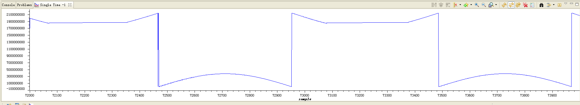

输入是50hz正弦波,但偶尔能正确得到采样,如下图
能否给我指明条路

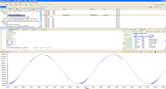

使用的是24位的ad采样,存放到32位长整形中

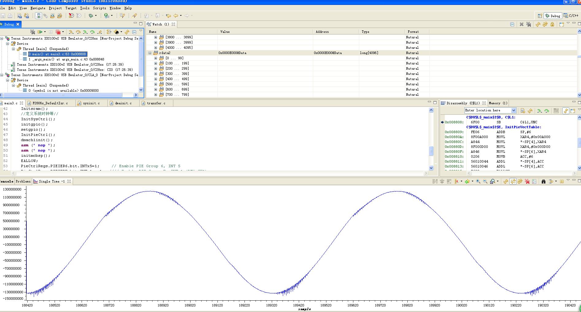

这个是这么实现的?前面的8位如何操作,是补零还是第24位的值?
符号位错了吧
符号位错了,能不能在后面补零?或者前面采用符号位扩展的方法?
