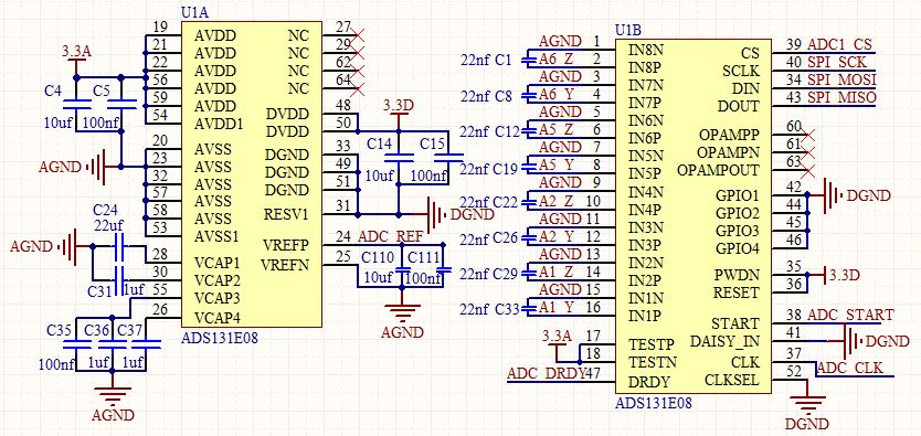

24位ADC(ADS131E08)采样数据经常出现完全错误的数据,有电路图有程序,求大家帮助。
Other Parts Discussed in Thread: ADS131E08
我在使用ADS131E08的过程中发现采样的数据偶尔会出现完全错误的数据,大概每30次采样中就会出现一次。
我用24位模式采样内部test signal信号。
问题描述: 完全错误的数据可能从第一个通道开始,后面7个通道连着都是错的。也有可能从任何一个通道开始出错,这个通道后面的通道都会出错。
下面是ADS131E08的寄存器配置和读取。电路板上只焊接了两片ADC,所以输出只有2个ADC的数据。
错误数据如下:以下三组数据的第四行、第三行、第三行出现了完全错误的数据,不知道为啥就莫名的出错,实在找不到问题所在了

u8 ADS131E08_Init(void)
u8 i=0,j=0,TimeOutCheck=0;
GPIO_InitTypeDef GPIO_InitStruct;
u8 ADS131E08_Test_Init[][2] =
{0x96, CONFIG1}, // RESOLUTION~24BIT; DATARATE(kSPS)~1000Hz
{0xF3, CONFIG2},
{0x15, CH1SET},
{0x15, CH2SET},
{0x15, CH3SET},
{0x15, CH4SET},
{0x15, CH5SET},
{0x15, CH6SET},
{0x15, CH7SET},
{0x15, CH8SET},
RCC_AHB1PeriphClockCmd(RCC_AHB1Periph_GPIOA, ENABLE);
SPI_mode_change_1(SPI_BaudRatePrescaler_32);
/* ADC_START */
GPIO_InitStruct.GPIO_Pin = GPIO_Pin_3;
GPIO_InitStruct.GPIO_Mode = GPIO_Mode_OUT;
GPIO_InitStruct.GPIO_OType = GPIO_OType_PP;
GPIO_InitStruct.GPIO_PuPd = GPIO_PuPd_UP;
GPIO_InitStruct.GPIO_Speed = GPIO_Speed_25MHz;
GPIO_Init(GPIOA, &GPIO_InitStruct);
ADC_STOP;
/*ADC_DRDY Configure PA0 pin as input floating */
GPIO_InitStruct.GPIO_Pin = GPIO_Pin_4;
GPIO_InitStruct.GPIO_Mode = GPIO_Mode_IN;
ADC1_CS_LOW;
ADC2_CS_LOW;
ADC3_CS_LOW;
SPI_SendByte(SPI1, RESET);
delayms(750);
SPI_SendByte(SPI1, SDATAC);
delayus(10);
ADC1_CS_HIGH;
ADC2_CS_HIGH;
ADC3_CS_HIGH;
for(i=0; i<sizeof(ADS131E08_Test_Init)/2; i++){
for(j=1;j<4;j++){
ADS131E08_WriteReg(j, ADS131E08_Test_Init[i][1], ADS131E08_Test_Init[i][0]);
delayus(2);
ADC_START;
ADC1_CS_LOW;
ADC2_CS_LOW;
ADC3_CS_LOW;
delayus(1);
SPI_SendByte(SPI1, RDATAC); //Put the Device Back in RDATAC Mode
delayus(1);
ADC1_CS_HIGH;
ADC2_CS_HIGH;
ADC3_CS_HIGH;
void ADS131E08_Read(s32 *adc1buf,s32 *adc2buf,s32 *adc3buf)
u8 ReadBuf[27],i=0;
if(ADC_DRDY==0)
ADC1_CS_LOW;
delayus(1);
for(i=0;i<27;i++){
ReadBuf[i]=SPI_ReadByte(SPI1);
delayus(1);
ADC1_CS_HIGH;
for(i=0;i<9;i++)
adc1buf[i]=ReadBuf[3*i]<<16 |ReadBuf[1+3*i]<<8 |ReadBuf[2+3*i];
for(i=1;i<9;i++){
if(adc1buf[i]>=0x800000)
adc1buf[i]-=0xffffff;
ADC2_CS_LOW;
delayus(1);
for(i=0;i<27;i++){
delayus(1);
ADC2_CS_HIGH;
for(i=0;i<9;i++)
adc2buf[i]=ReadBuf[3*i]<<16 |ReadBuf[1+3*i]<<8 |ReadBuf[2+3*i];
for(i=1;i<9;i++){
if(adc2buf[i]>=0x800000)
adc2buf[i]-=0xffffff;
ADC3_CS_LOW;
delayus(1);
for(i=0;i<27;i++){
delayus(1);
ADC3_CS_HIGH;
for(i=0;i<9;i++)
adc3buf[i]=ReadBuf[3*i]<<16 |ReadBuf[1+3*i]<<8 |ReadBuf[2+3*i];
for(i=1;i<9;i++){
if(adc3buf[i]>=0x800000)
adc3buf[i]-=0xffffff;
printf("1c1=%8d,1c2=%8d,1c3=%8d,1c4=%8d,1c5=%8d,1c6=%8d,1c7=%8d,1c8=%8d\n",adc1buf[1],adc1buf[2],adc1buf[3],adc1buf[4],adc1buf[5],adc1buf[6],adc1buf[7],adc1buf[8]);
printf("3c1=%8d,3c2=%8d,3c3=%8d,3c4=%8d,3c5=%8d,3c6=%8d,3c7=%8d,3c8=%8d\n",adc3buf[1],adc3buf[2],adc3buf[3],adc3buf[4],adc3buf[5],adc3buf[6],adc3buf[7],adc3buf[8]);
  • 错误数据如下(以下数据是两个ADC共16个通道的数据):
    第一组数据的第二行的3c5(ADC3的第五通道) 开始出现完全错误的数据,下一次采样中又开始正常了。
     第二组数据的第三行的1c6(-353)开始出现离奇错误。
    第三组数据的第三行开始就都错了,下一次采样中又是准确的。
    我实在搞明白是哪里出了问题,电路图和程序我检查了好多遍,依然找不到问题所在,拜托大家帮帮忙了,十分感谢!

  • 这种情况只能估计和排除. 我觉得比较大的可能性在于数据传输的过程中的时序错误导致的,  当然也不排除信号里大噪声脉冲.
