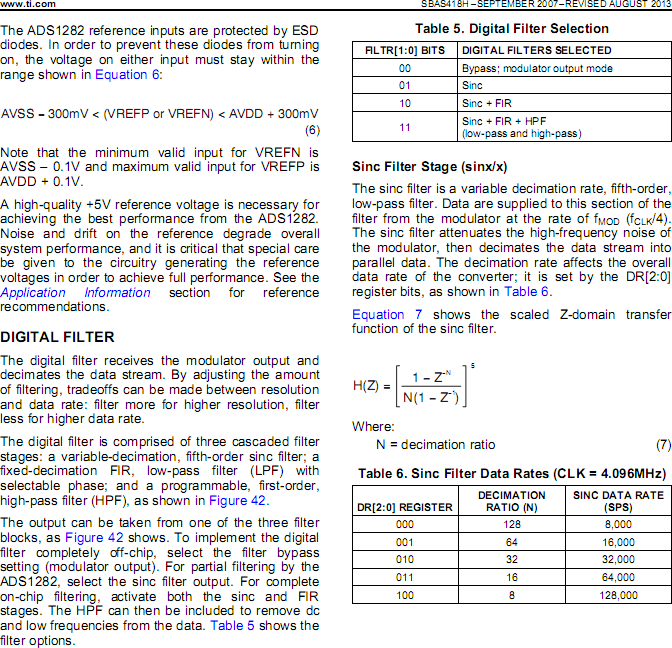

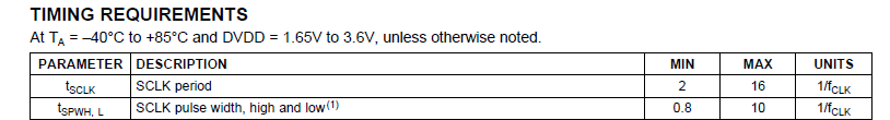

针对ADS1282,当只采用sinc滤波器时,最快输出速率为128K,而ADC时钟频率为4.096MHZ,即数据转换时间为:32个ADC时钟周期;从数据手册得知:ADC转换结果的输出移位时钟SCLK最高频率为1/2fCLK,因为输出32位数据结果需要至少64个ADC时钟周期。这显然是一个矛盾:无法实现转换速率为128K的连续转换与数据读取。请问:如何解决该问题?
