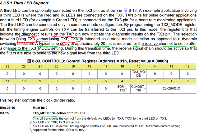

AFE4403的数据手册中显示,"在使用TX3与使用TXP、TXN之间的选择是静态模式选择,而不是动态切换选择"。我想请问一下,是否我选择测LED3或LED1/LED2时,都需要重新烧录程序,有没有办法实现在一个测量过程中,LED1,LED2,LED3依次点亮并采集数据。如果不能的话,我想请问一些您这个芯片在技术手册第一页写的”可支持 3 个 LED“的意义在哪?
  • 您好,
        TX3_MODE用程序设置寄存器控制即可,无需重新烧录程序。
         请参考数据手册“8.3.5.4 LED Configurations”中的CASE 1 和CASE 2的应用。

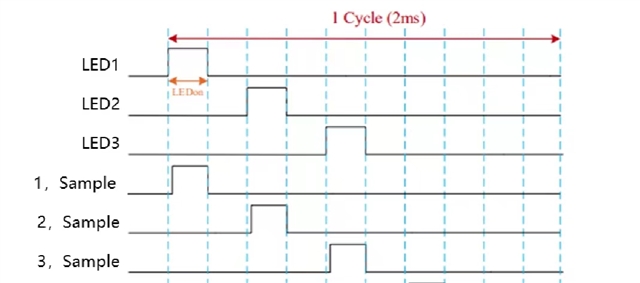

  •  如图所示,我需要在一个周期内,LED1,LED2,LED3依次亮,并分别采集光敏传感器数据,应该如何实现

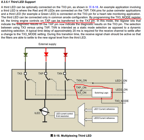

  • 您好,
       如下图所示,TX3 与TXP是二选一的,通过TX3_MODE位选择,是共用LED2的。
       但TX3_MODE=1后,是有20ms的延时后才可采样的,您这个波形无法实现。
  • 那可以接受LED3延迟20ms再点亮,这样子是否可以实现呢?因为手册中说“在使用TX3与使用TXP、TXN之间的选择是静态模式选择,而不是动态切换选择”,我理解是在运行过程中,TX3_MODE只能有一种模式
  • 您好,
          我认为可以。
          TX3模式是通过设置CONTROL3寄存器中的TX3_MODE位选择或禁止的,您可以用程序实时更改寄存器。
         “By programming the TX3_MODE register bit, the timing engine controls on TXP can be transferred to the TX3 pin. ”
          如果还不清楚,请您再看一下数据手册中“8.3.5.4 LED Configurations”的案例吧。
