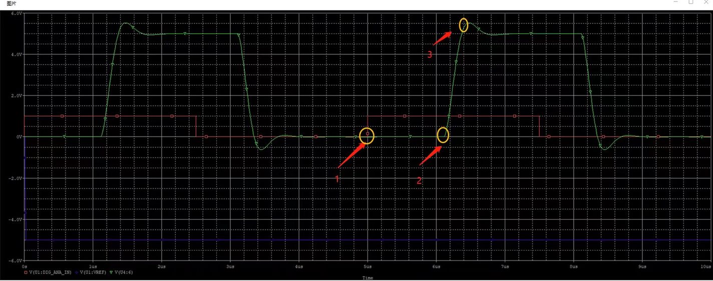

谢谢您的回复!
我们对dac7811进行了仿真,目的想确认dac7811的电压建立时间是否满足0.2us,仿真结果有些疑问。
(1)、下图是仿真模型
(2)下图是仿真结果,
序号1是输入模拟电压给的时间点,
序号2是输出电压的改变的时间点
序号3是输出电压建立的时间点
(3)问题如下:
2-3的时间接近0.2us, 但1-2的时间却接近1us,那dac的电压建立时间整个算下来岂不是接近1.2us对于数据手册中提到的0.2us怎么理解?
为啥1-2的时间会这么长?

您好请参见下方培训视频有很详细的setting time 和update time 定义以及最大采样速率的计算。Dac7811最大采样率受限于update rate, 0.353us. 您测试的仿真结果我感觉更多的是输出与输入的延时,而非整个采样时间,因为输出端有运放。
