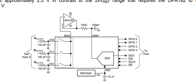

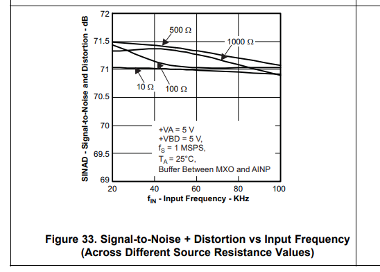

ADS7953: SPEC不同源阻抗的图指的是信号输入端阻抗吗
Part Number: ADS7953
不是指的MXO buffer之后的阻抗吧
