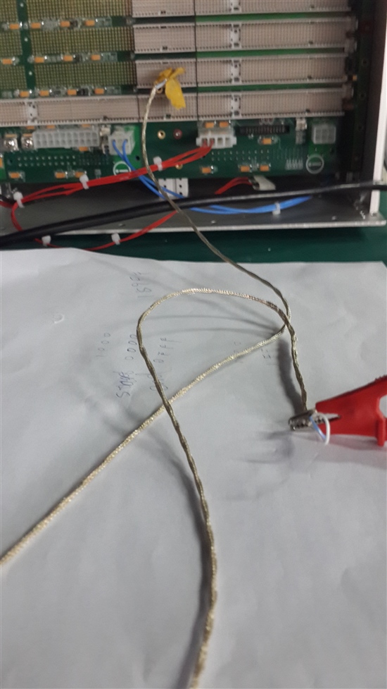

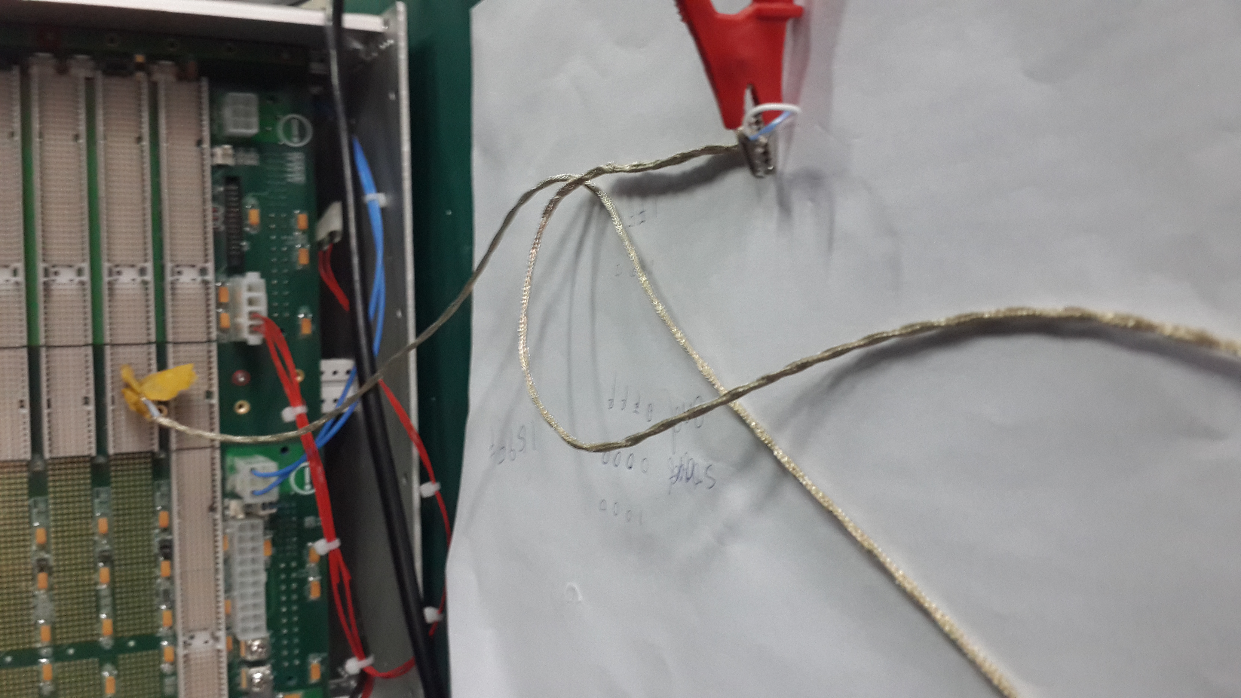

问题:16位ADC长线采集,跳动很大。
 现象: 1、6U CPCI板卡,在板卡入口处,将模拟输入AIN接到地AGND上,采集,结果很稳定(跳动3LSB以内,小于1mV)。
 2、在板卡入口处,用长线(只要大于5cm)将模拟输入AIN接到地AGND上,采集,结果跳动很大(跳动2000LSB,约600mV)。
很明显,是外部环境引入(电磁场等等),用示波器测量有闪烁的跳动,和1/f一样。
一般像这种问题,都是怎么解决?
  • 在板卡入口处,只要大于5cm将模拟输入AIN接到地AGND上,采集,结果能到600mV。电磁环境很差呀!
    所以连线要尽量短, 如果做不到, 那就考虑和地线尽量靠近, 并可以考虑用双绞线或屏蔽线.
  • 大侠您好,
    普通线、双绞线、屏蔽双绞线(屏蔽皮一端接AGND或一端接大地)全都试过了,均没有效果。而且接大地信号上出现50Hz工频干扰,接AGND相对好些。
    电磁环境确实很差,只要大型设备一开电,闪烁的杂波峰峰值达1V,一关电就没了。(示波器看到的)。
    还是找不到解决的方法,大家都说屏蔽双绞线管用,我的怎么不好使?
    下图是屏蔽双绞线(末端信号线与地线夹在一起)
  • 可以串一个磁珠,然后在信号线上套一个磁环试试
  • 同轴电缆试过没有?
