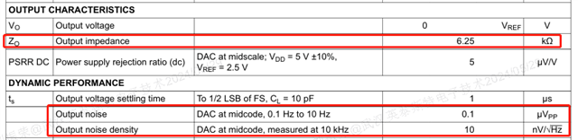

R2R无缓冲DAC的输出噪声密度,理论上就是输出电阻的热噪声密度,按照输出电阻6.25k计算,噪声密度为10.14nV/√Hz,这与手册给出的指标相符,按照这个噪声密度计算0.1Hz~10Hz的噪声电压,结果会得到31.46nVrms,按照6.6倍标准差计算峰峰值为207nVpp,达到手册指标的2倍,为何理论计算结果会超出手册指标如此之多?

你好,e2echina.ti.com/.../dac82002-0-1hz-10hz中的问题同样是我提出的,它和本帖的问题是不同的。
在之前的帖子中提到,DAC的输出噪声理论上仅由输出电阻贡献,换句话说DAC的输出噪声不可能低于这个理论值,然而理论计算得到的0.1Hz~10Hz噪声是高于手册给出的参数的。
那你按照之前的提示,去英文E2E论坛,发帖咨询下这个芯片相关的设计工程师。
他们对这个参数比较熟悉。
