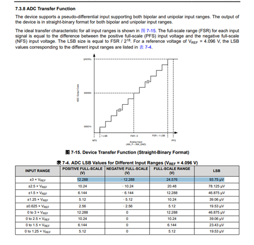

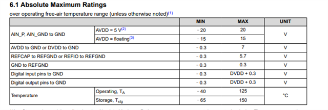

在采用ADS8695进行设计时遇到以下困惑:ADS8695手册上写的是可编程的双极输入,但是AIN_GND被要求接地,那么这个双极是不是代表着只AIN_P输入范围可以从-12.288V~+12.288V,而非一般理解的那种双极(即AIN_P和AIN_GND可差分输入相减范围为-12.288V~+12.288V)。但是同时手册上关于AIN_GND和AIN_P输入脚电压范围为-20V~20V,如下:
所以这个具体是双极(仅在AIN_P引脚可以双极)还是AIN_GND也可双极?
同时如果是按手册上理解的那样,仅在AIN_P引脚可以双极输入,那么当AIN_P引脚为-12.288V时,ADC输出编码是否就是00001h,+12.288V输出对应为3FFFFh
