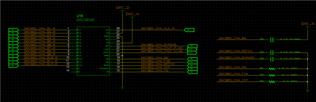

DAC902只能输出最大最小值,无法通过D[11:0]调节输出。
原理图如图所示:DAC电源为3.3V。

电路没什么问题。

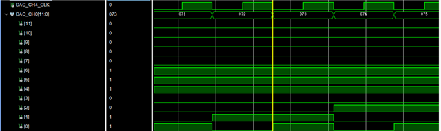

请问您用示波器实际监测D[11:0]是否有数据?
请参考数据手册第5页的时序,在clock为低电平时,数据线输出数据,并在clock上升沿时保证数据线值不变。
