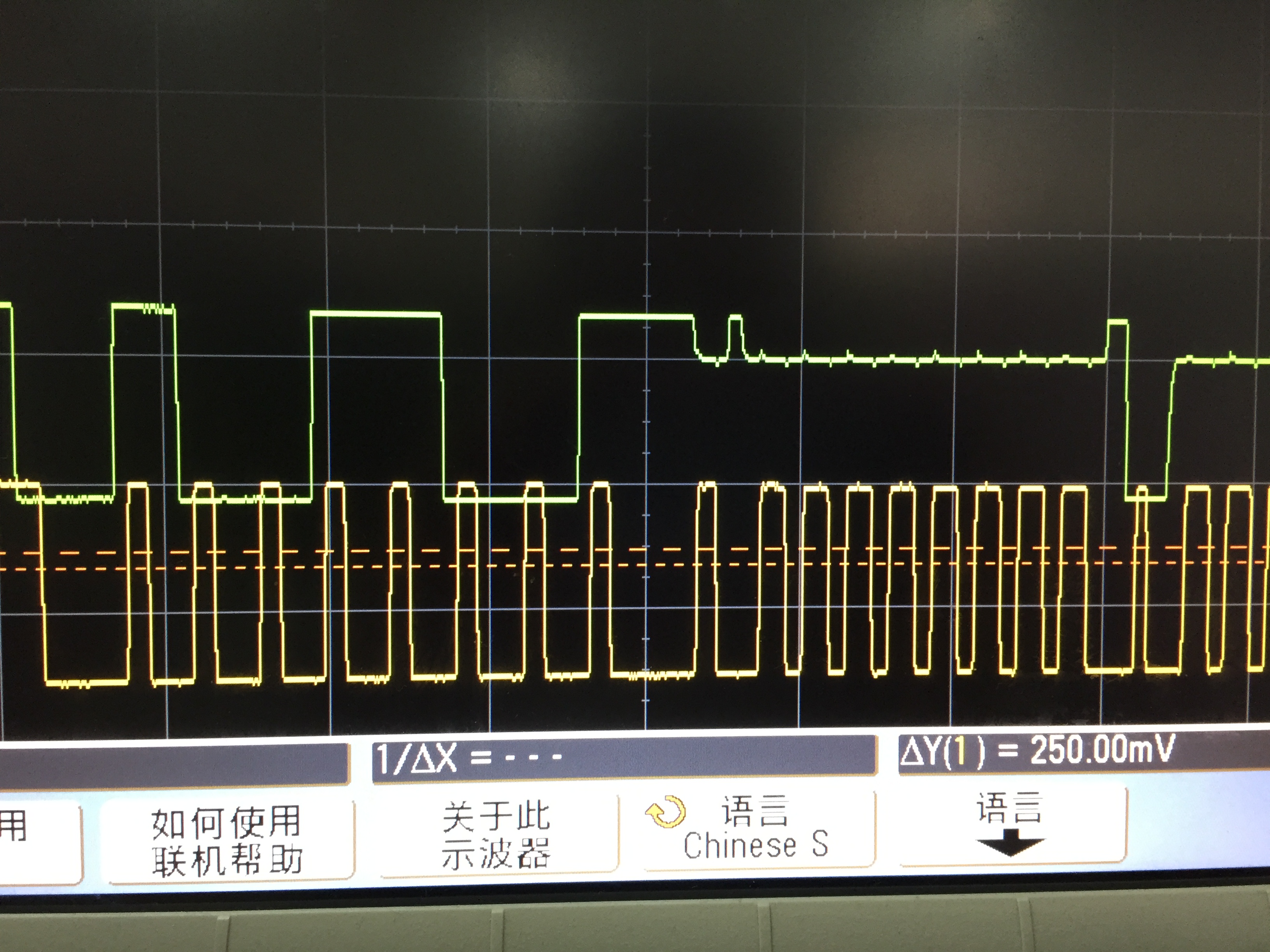

调试了很久了,感觉要影响项目进度了,小女子先谢过大家了,实在快被这个给整疯了~~o(>_<)o ~~

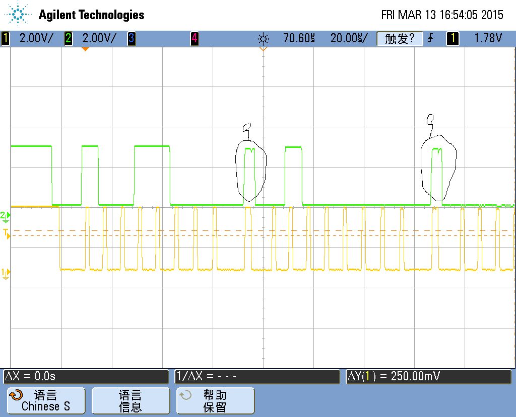

MCU使用MSP430F2618,IO模拟I2C时序,4块芯片,3个都是正常的,其中有一块在写第一个字节(AD地址)后,SDA配置为输入,然后就直接拉高了,没有ACK信号,后面都是这样的,写失败,示波器抓图如下,画9的为第9个bit,本来应该在CLK下降沿才拉高的,可是现在是SDA一配置为输入就自动拉高了:
