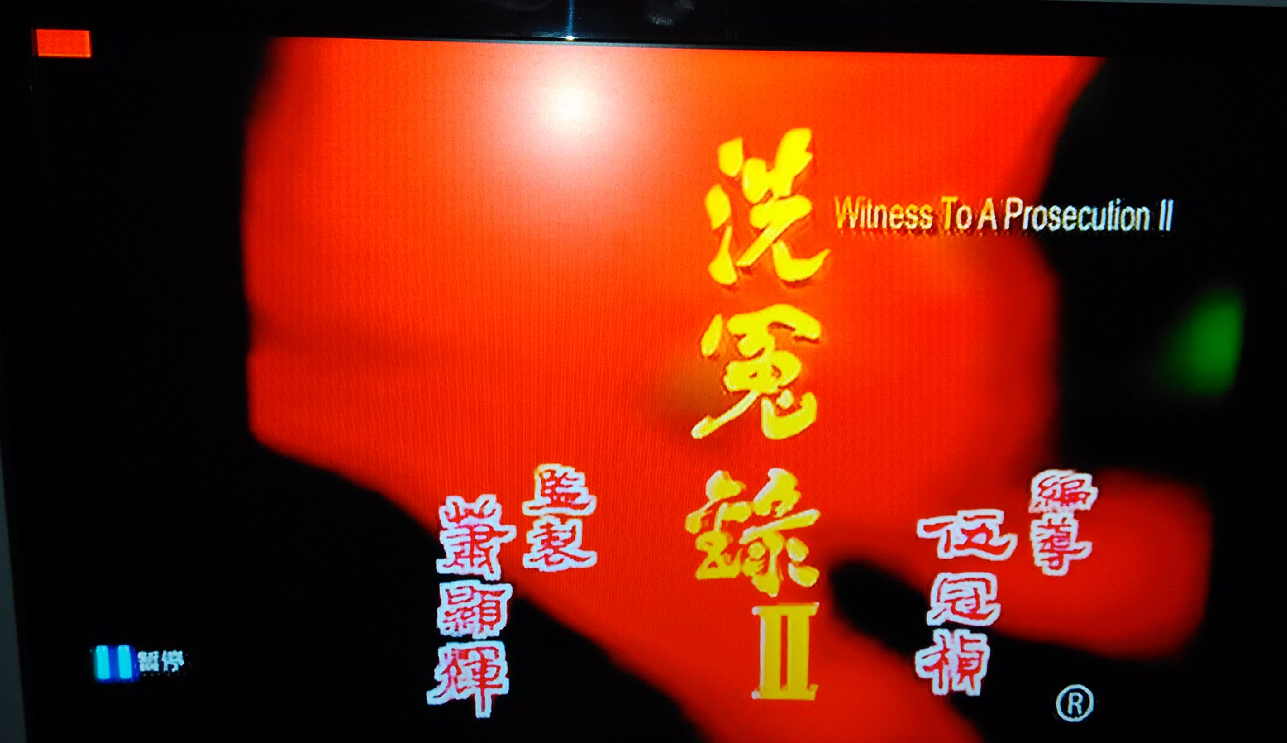

输入CCD模拟摄像头信号(PAL),图像没有问题,但是输入机顶盒的PAL制电视,图像出来,字边缘有噪点,如图,请问什么原因?是硬件的PCB的原因还是其他原因?谢谢

TVP5150AM1支持PAL制式的输入。
你检查下寄存器0x04h。默认的bit2,bit3是将PAL-M和PAL-N制式屏蔽掉,所以需要将它们改配置成0.
按照你的建议,更改了寄存器的值,默认是0XDC,改为0XD0,效果没有改变,
我这边5150AM1配置如下:
I2C_WriteByte(I2C_TVP5150,0x03,0x29);
I2C_WriteByte(I2C_TVP5150,0x15,0x05);
I2C_WriteByte(I2C_TVP5150,0x04,0xD0);
使用的是BT656,8bit 内嵌同步数据格式。
