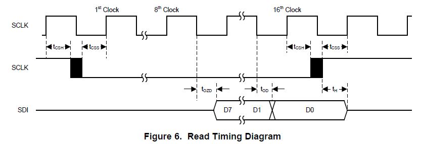

4.关于read timing diagram这个图,是否第二行的时序图是CSB的?

在程序中,我先写入(0x0b|0x80)意思是读指令(读取地址为0x0b寄存器的数值),并且在这之后传输一个空指令想要得到ldc1000的sdo口的值也就是地址为0x0b寄存器的数值,把这两步循环执行,用示波器观察,结果ldc1000的sdi口的波形图与写入的一致,但ldc1000的sdo口的波形图是类似于sdi口的波形,但比较乱,与期待的读到的数值0x01完全不同,不知道这是什么原因呢?
